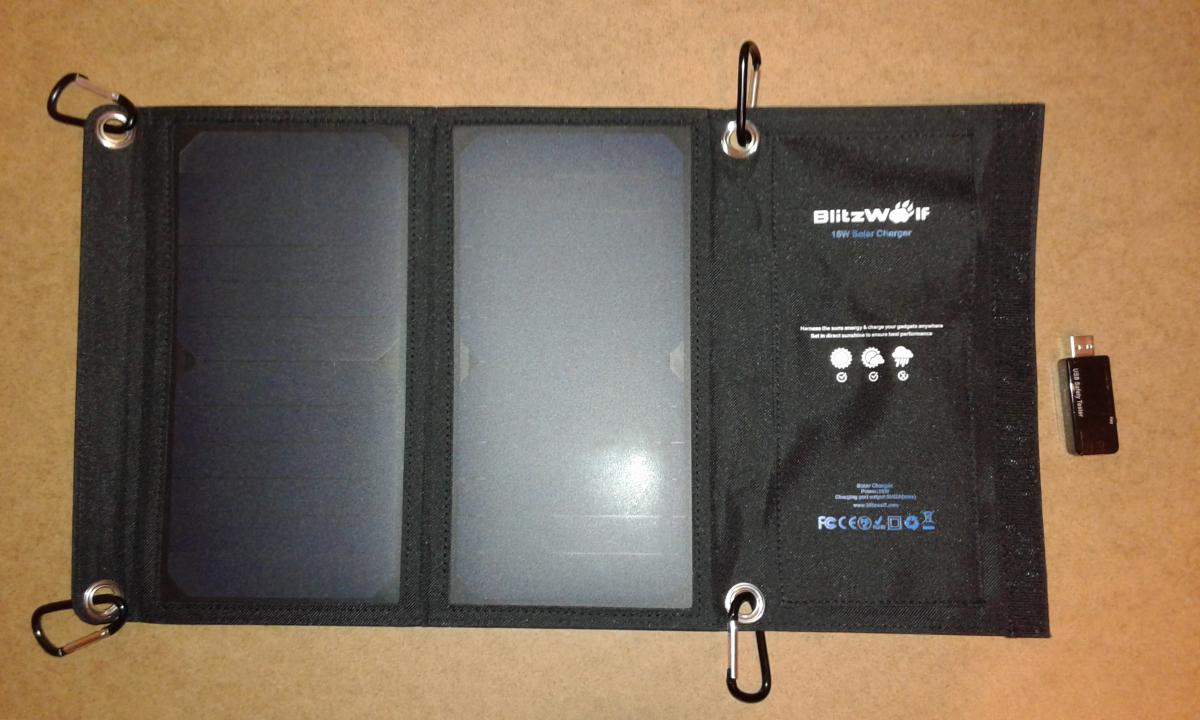

Solarni punjac za mobilni 2570 dinara i USB citac napona i ostalog 777,7 dinara. Kvaliteno uradjeno oba, USB citac nema sanse da se vidi ekran po danu mnogo tamna plastika. Solarni punjac punio telefon od 52% do 80% za dva sata na danasnjem suncu sa strujom 0.7A. Takodje bilo moguce punjenje GoPro pri struji od 0.5A i punjive bljeskalice za bicikl pri 0.25A otprilike one struje kao i kad ih punim prikljucenim na USB kompjutera... Solarni punjac zvucnim signalom obavesti kada zbog oblaka napon punjenja padne sa 5V na 3.3V ali nisam proveravao da li je dovoljno pametan da podigne napon na 5V kada prodju oblaci, to bi mu bila jedina mana ako izuzmemo da nije 15W 2A vec verovatno 7W 1.3A...

Solarni je sa Banggood ali su podigli malo cenu (link) Blitzwolf je OK firma ali preporucujem ti njihov solarni punjac od 3 panela, taj bi trebalo da ima "pametni cip" koji prepoznaje povecanje napona, bar tako pise u uputstvu ovo za 20W i 3A nije istina ali svejedno je kvalitetan punjac. Koji god da biras gledaj da ima taj "pametni cip" koji vraca na visi napon kada prodju oblaci. Kineska firma Anker je uglavnom proizvodjac ovih punjaca a ostali brendiraju od njih pa ako neces od Blitzwolf-a gledaj neki od Anker-a. Takodje preporucujem i USB citac napona ili tester kako god ga zvali bez obzira da li uzimate solarni punjac ili ne, nije skup ni velik a pruza korisne informacije o izvoru napajanja (link). Kao sto sam napisao kod ovog sto sam kupio je nemoguce ocitati ekran po suncu, verovatno je zato toliko jeftin iako ima dobar raspon napona i struje koju meri i tacnost do 4 cifre pa bi trebalo da je zbog tih osobina skuplji ali zeza ga tamna plastika pa je tesko citati ekran po danu. Inace je dobar.

Danas sam testirao Blitzwolf-ov solarni panel obracajuci malo vise paznje na neke detalje koji su me interesovali. Prva vazna stvar, nema pametni cip koji podize napon kada prodju oblaci ali je to reseno ugradnjom tajmera koji na svakih 5 minuta iskljuci pa odmah ukljuci elektroniku na taj nacin je jednostavno resen problem oblaka po mom misljenju. Paneli bez problema daju 5V napona i kada je sunce pod uglom +/- 45 stepeni u odnosu na njih, to je dobra osobina. Takodje pri tom uglu od 45 stepeni sunca u odnosu na panele cak i kada se sunce jedva nazire iza onih paperjastih oblaka napon je iznad 4.5V. Sto se mene tice za ~2600 dinara koliko su placeni odlican izbor.

Kada oblaci zaklone sunce paneli ne mogu da prave elektricnu energiju punim kapaciterom. Neki uredjaji koji se pune ukoliko ne dobijaju dovoljno visok napon prekinu napajanje, neki uredjaji ako je struja punjenja slaba predju u spori rezim punjenja. Kada oblaci prodju i paneli mogu da proizvode dovoljno energije potrebno je obavestiti uredjaje da mogu da nastave punjenje da kazemo punim kapacitetom. Tome sluze posebni cipovi na solarnim punjacima ili u ovom slucaju tajmer koji na svakih 5 minuta resetuje vezu sa uredjajima umesto da ih rucno iskljucimo i ponovo prikljucimo na solarni punjac.
Bolja varijanta je solarnim punjacem puniti powerbank a uredjaje dopunjavati preko powerbank-a.
