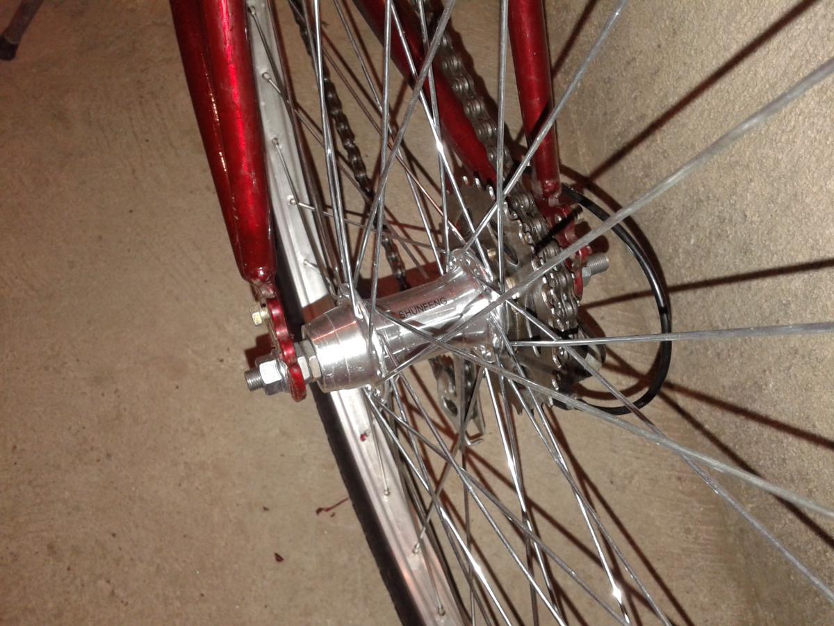

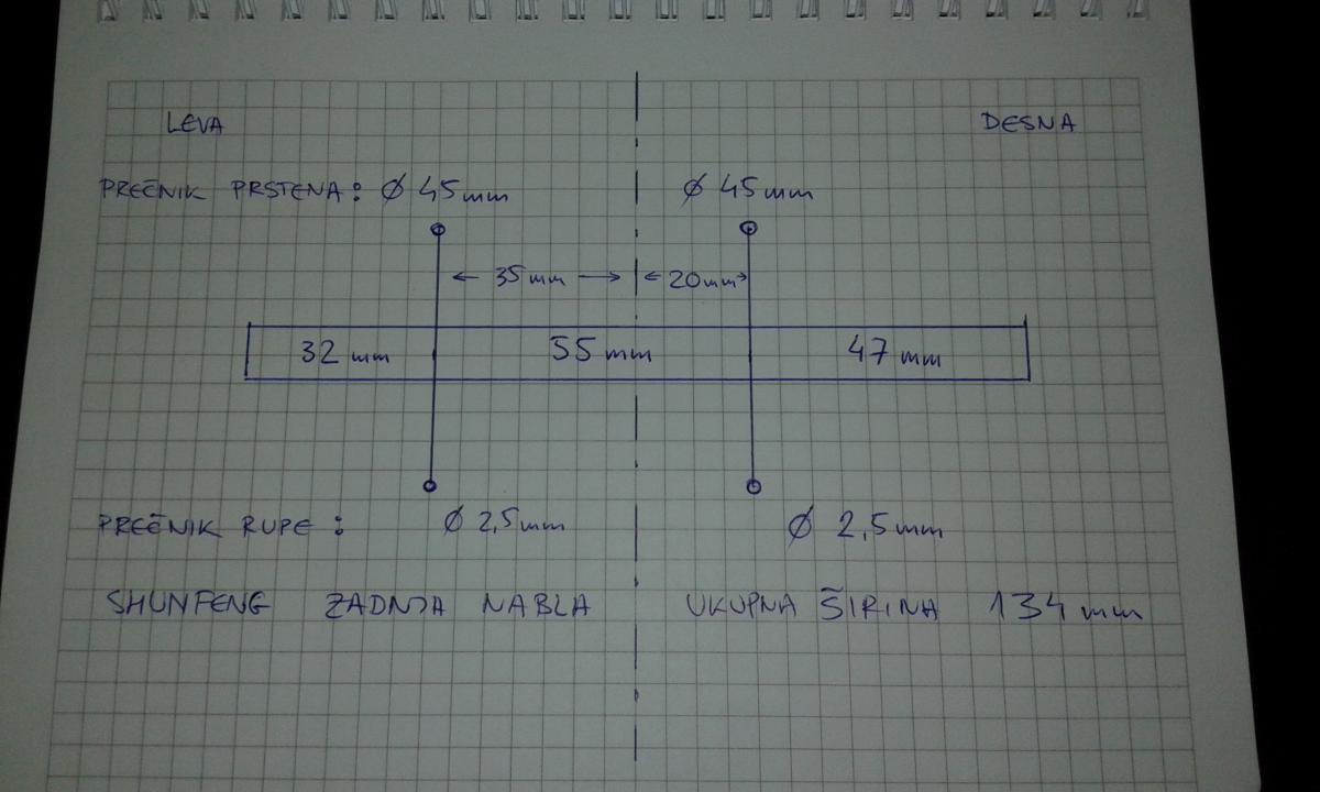

Zna li neko možda koji je "flange diameter" kod ovih shunfeng nabli?
http://www.capriolo....skim-lezejevima
Drugaru je vrisnula nabla, desni kraj gde je navoj pravi osmice, tako da račna strahovito šeta (nije do račne provereno već do nable) prvi put to vidim.
Felna je jednozidna ali deluje ok pa razmatramo da li da mu upletem onog industrijskog kineza ili da kupi gotov kripton točak.
#103 Dusan011
Postavljeno 30 August 2015 - 10:58 PM
"Flange diameter" je 45mm.

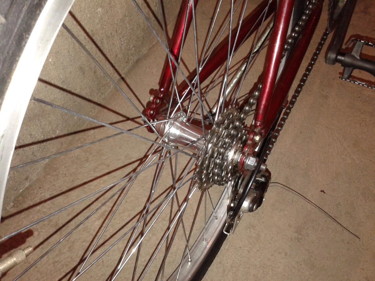

#105 Gadjan
Postavljeno 06 September 2015 - 08:28 PM
Sve je prošlo odlično, dužina žica taman, ravne sa niplom. Samo negde daju čelične a negde mesingane niple... drugar kupio nablu i žbice za desnu stranu u Zrenjaninu a za levu nije bilo pa sam ja uzeo u BG. Ali nakrpili smo polovnih mesinganih da sve budu jednake.
A nova Shunfeng nabla je došla pretegnuta i ležajevi malo grebu. Da li se osovina može izbiti na obe strane ili ima određen smer?
Mada ne verujem ni da ćemo menjati ležajeve do proleća dok u njih ne uđe voda, a hoće jer nabla nema zaptivke, ali su zato bar ležajevi 40 din/kom. :)

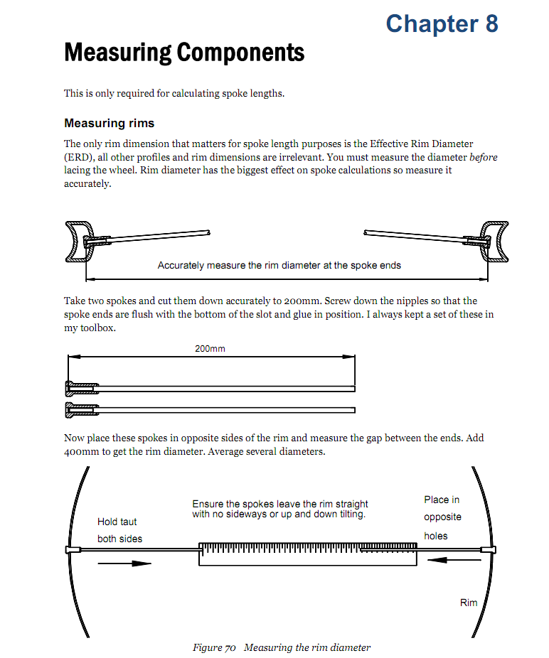

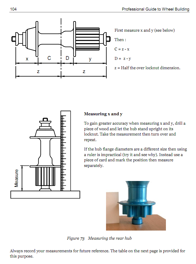

#113 Gadjan

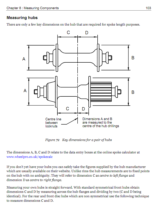

Postavljeno 15 September 2015 - 06:07 PM
Kako da znaš koliko mm kraće da nabaviš kada ne znaš koliko su tačno dugačke sadašnje žbice? I da znaš, moglo bi da se proceni od prilike ali bez merenja felne nema ništa od tačne računice. Znači točak bi trebao biti raspleten i felna slobodna. Šta ti zapravo želiš? Ako će neko da ti to sklapa, da ne bi kupio pogrešne žbice, bolje prepusti majstoru nek se on bakće sa merenjem i računanjem. Ako ćeš ti da radiš, ili da učiš onda podržavam. Ali prvo kupi nablu, da je imaš u rukama, takođe raspleti točak pa ćemo lako da izmerimo i izračunamo.
Ima i bolje objašnjenih i slikovitijih tutorijala, ali samo za primer, recimo ovde imaš sve kako se meri i nabla i felna, uključujući i dobar ali arhaični kalkulatoru u formi excel tabele :)
http://sheldonbrown....easureHubAndRim
http://www.prowheelb...engthcalculator
Ovde imaš još jedan kalkulator, malo drugačiji, s tim da se mogu izabrati felne i nable pa ako ima u bazi... Mada se ne bih ja oslanjao na to, merio bih lično.
Vidim ima ta deore. A xt nema, ali ima tri druge dinamo nable, moguće da je neka slična.
Imam još nekoliko kalkulatora da ne kačim sad, to ćemo kad budeš znao mere. Evo ti i iz Musson-ove knjige kako se meri.

#114 grbic
Postavljeno 15 September 2015 - 08:49 PM
Gadjan ti je sve napisao, ali evo malo plasticnije
Slika 1 u predhodnom postu.
Treba da izmeris ERD (Efective Rim Diametar) tj. uzmes dve stare zice pa na njih nasrafis niple dok zica ne bude ravna sa niplom (kapnes jednu kap super lepka na gornju stranu niple da ne mrda). Skratis obe zice na 20cm. Gurni zice u rupe koje su jedna preko puta druge. Uzmes lenjir od 30 cm, mozes i metar stavi ispod zica i izmeri parce koje fali da bi se zice dodirnule vrhovima pa saberes zica 20 cm + primer: parce koje nedostaje 18,2 cm + druga zica 20 cm = 58,2cm = ERD 582 mm
Znaci bez obzira sto je felna 622mm spoljnog precnika ERD joj je 582 mm
Nacin 2 da izmeris ERD a da ne rasplices tocak, nije precizan ali moze da pomogne: Uzmes metar i izmeris unutrasnji precnik felne i dodaj 4mm. ZNaci ako je unutrasnji precnik felne 578mm + 4mm = 582mm. Meni je pomoglo nekoliko puta, pa uzmi sa rezervom.
Nacin 3 da saznas ERD je da sednes i potrazis na netu po proizvodjacu i modelu felne. Neki proizvodjaci u katalogu napisu ERD
Nacin 4 da prelistas ovo mozda ima i tvoje felne
Dodaj prilog  Wheel Builder ERD.pdf   4.41MB   4741 downloads
Da bi ti merenje bilo lakse mozes ovo da odstampas (print in actual size)
Dodaj prilog  rim-erd-ruler.pdf   6.96KB   197 downloads
Ako su tacne onda su ovo dimenzije nable, moze se pogledati OVDE
Weight: 502g
Spoke hole circle: 70mm
Hole diameter: 2.4mm
Center to Flange (Left): 20mm
Center to Flange (Right): 28mm
Over Locknut: 100mm
Disc Rotor Mount: center lock
