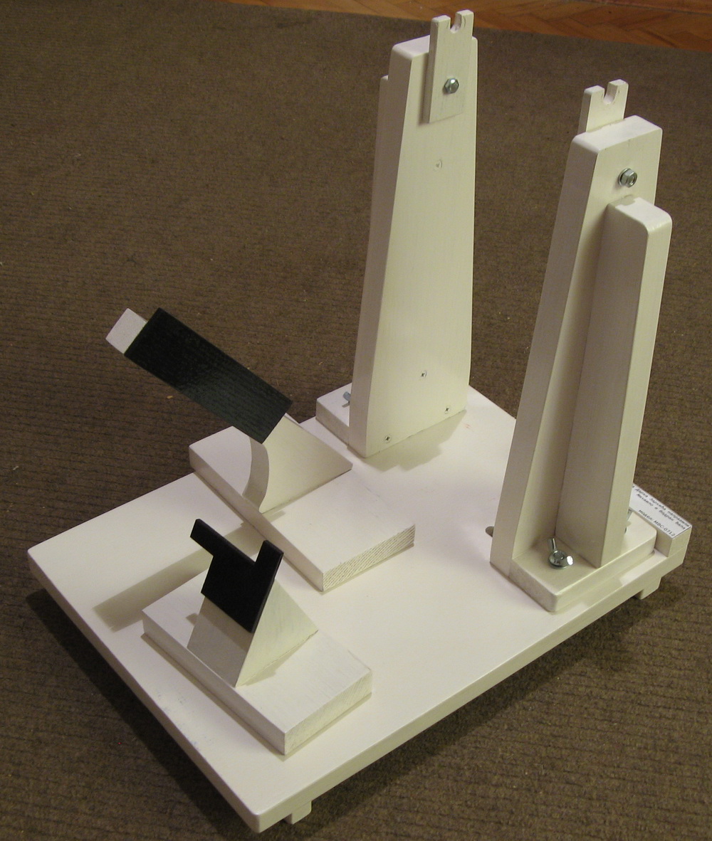

Nova "igracka" zamenila "staru" klimavu Tacx viljusku za centriranje tockova. Za razliku od Tacx alata ovo stoji izuzetno cvrsto, nema uvijanja i pomeranja tocka na sve moguce strane.

#131 mixitron
Postavljeno 03 October 2012 - 04:59 PM
Hm, negde na netu je bilo uputstvo za ovo?
#132 zare
Postavljeno 03 October 2012 - 05:23 PM
Ma da, to je iz neke od onih knjiga o tockovima.
Jedino sto mi se u ovom projektu bas ne svidja nacin na koji je izvedena kontrola bocnog odstupanja tocka. Moracu da napravim klasicnu verziju sa dva bocna srafa, to bar nije problem.
