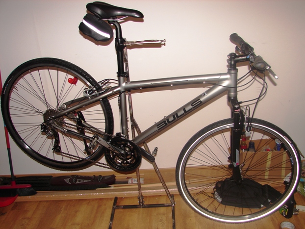

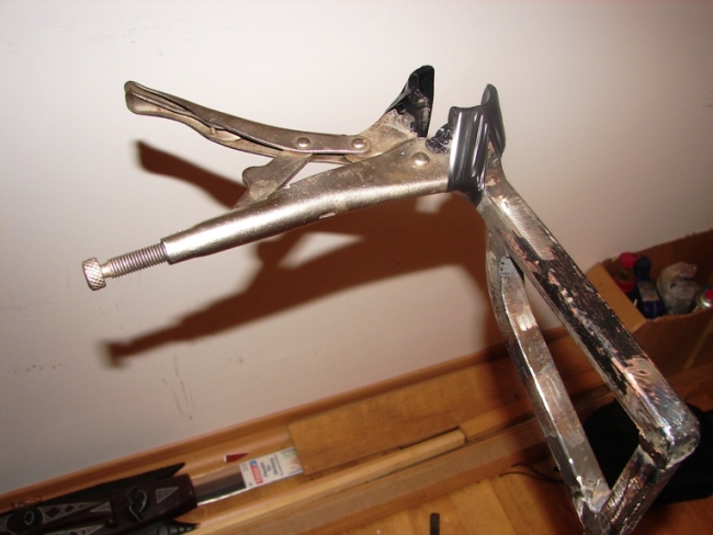

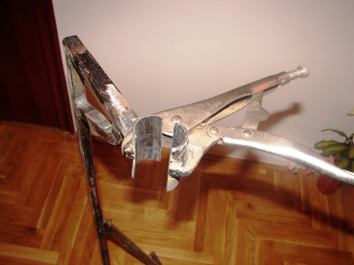

Danas sam bio dokon,pa sam u saradnji sa drugarom koji zna da vari,napravio "Repair stand".
Nije nesto na oko,ali zavrsava posao.Kao sto vidite Stap,kanap,izbacen skolski inventar,i jedna "Grip klesta" su koristeni od materijala,tako da sve ukupno nije izaslo vise od 500-600din,.
Jedino sta cu da doradim je stavljanje jos jedne vertikalne sipke sa suportom uz postojecu,i to je to.DSC0ggjhghjndfhjndfhjndghnjdetyh1049.jpg
I naravno da ga ofarbam

Postavljeno 27 October 2011 - 07:35 AM
И само још нешто - стави гуму на део који је у контакту с бициклом..
Naravno,za sad sam zaštitio izolir trakom,dok ne nađem odgovarajući materijal.

Postavljeno 27 October 2011 - 10:48 AM
ja sam odsekao parce unutrasnje gume 26mtb
duzine negde oko 10cm
izbusio/izrezao u sredini te gumene cevi odgovarajuci otvor
i "kroz" taj otvor navukao gumu na jednu (polovinu) "celjust(i)".
Isto sam uradio i sa drugom (polovinom).
U gumu, posto je elasticna mogu jos nesto da ubacim
da celjust dodatno omeksam/izolujem
da ne osteti ram/sticnu.
Lakse uraditi nego opisati :)

Igore,tako nešto je i meni palo na um,a možda ću od teflona da napravim par komada,pa da imam i da zamenim kad bude trebalo.Inače juče sam na bulls-u sa slike štelovao menjače,zamenio lanac i podmazao bajs,i sve je podneo veoma dobro,tako ga preporučujem za kućno-nezahtevno održavanje bajsa,plus poslužiće i za servis amorta.
