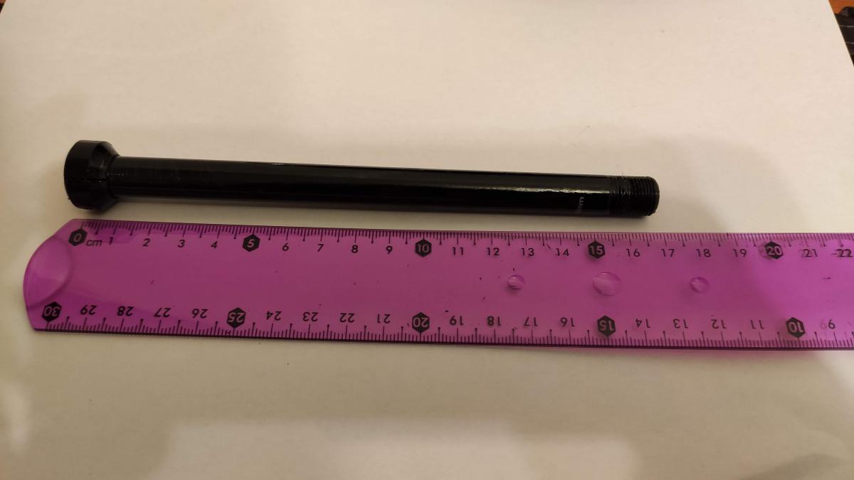

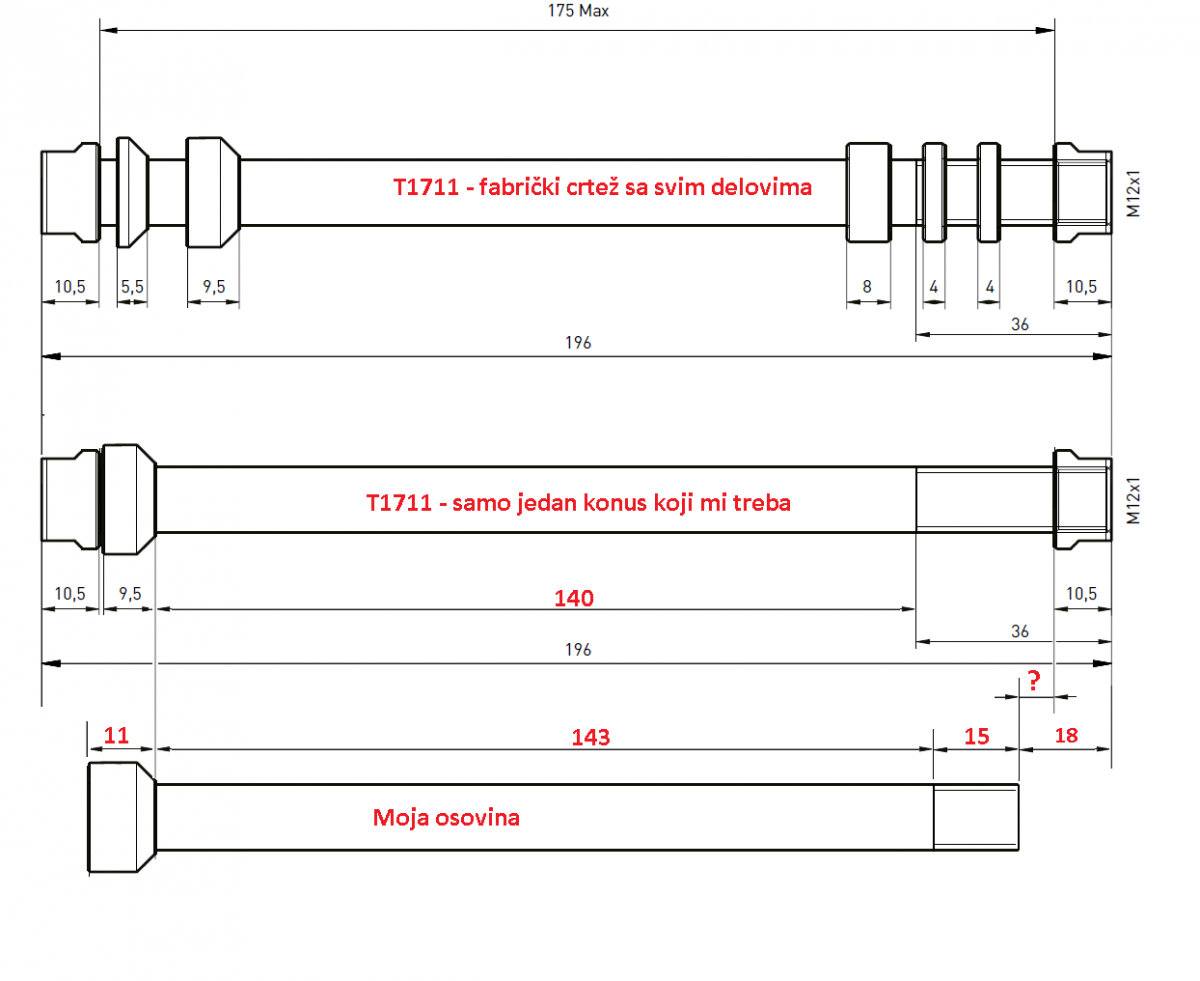

Iako se nadam da ću uskoro moći da vozim napolju, definitivno hoću da nabavim trenažer. Bolna tačka mi je igla/osovina. U prilogu je fotografija thru axle koja dolazi na mom biciklu. Na TACX sajtu postoji više varijanti: https://tacx.com/pro...u-trainer-axle/
Kada se pogleda PDF sa merama i dimenzijama, čini mi se da je jedina koja bi mogla da odgovara T1711, pošto ta jedina ima zakošeni (konusni) oblik leve strane. Nisam siguran oko dužine, šta znači 175 Max? Da li ta desna matica mora da se ušrafi do rama, ili može da ostane razmak od nje do rama?
Kapiram da ako uzmem samo jedan taj konus (ovaj deblji), da dobijem navoj koji je na pravom mestu i osovina viri sa desne strane 18mm, dovoljno za maticu koju posle hvata trenažer i još 7,5mm za koje ne znam da li mogu da ostanu prazni ili moram da postavljam ove ostale prstenove da to nekako popunim?
Pretpostavlljam da ovo M12x1 znači da je razmak između dva navoja 1mm (tako je kod mene)? Za ram bicikla piše samo 12x142mm TA.
Grešim li negde, hoće li ovo odgovarati? Hvala.

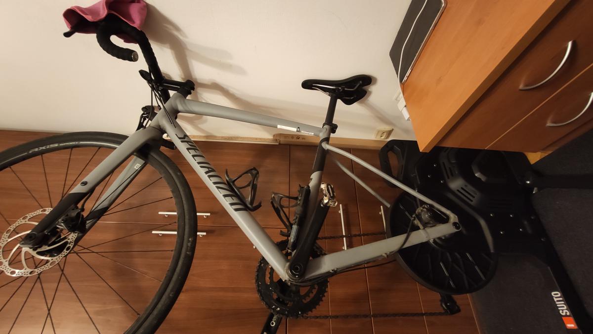

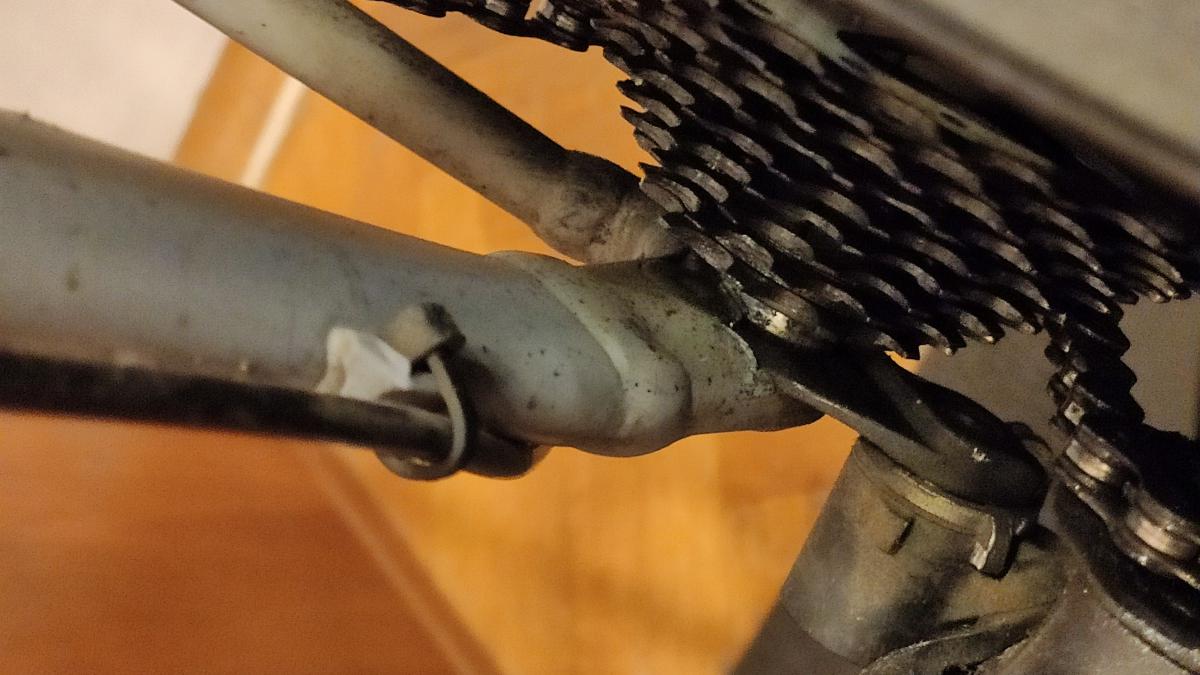

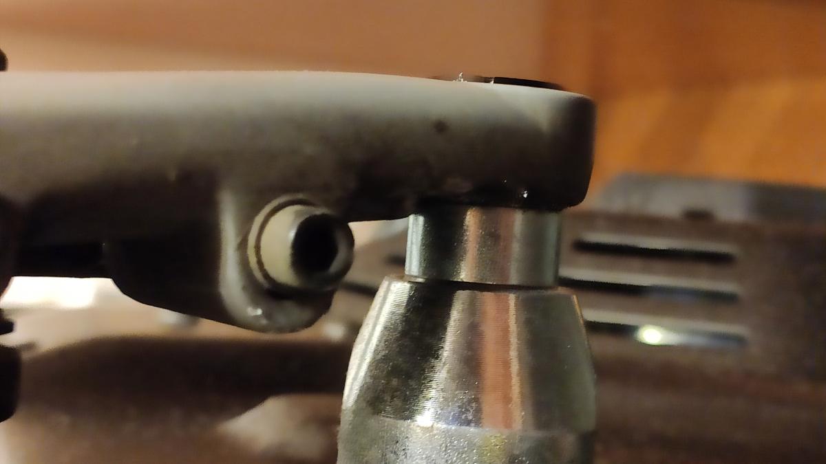

Da li je problem da bicikl ostane na trenažeru u ovom položaju, bilo za bicikl bilo za trenažer? Bicikl nema QR nego through axle 12x142. Mrzi me da stalno skidam/vraćam točak, nisam ni vešt u tome (ali jesam mnogo bolji nego na početku), verovatno stalno skidanje/stavljanje nije zdravo ni za ram ni za osovinu (možda ni za menjač) pa sam mislio da ga ostavim ovako bar onim danima kada očekujem da ću sledećeg dana da koristim trenažer. TA adapter na trenažeru je okrugao i slobodno se rotira pa se nadam da mu je svejedno je li bicikl ispred ili iznad. Pri podizanju bicikla u ovaj položaj nisam osetio nikakav otpor. Kočnice su mehaničke i kad nije na trenažeru bicikl visi okačen o prednji točak u sličnom položaju.
Da ostavim ili da vraćam točak?
Ne znam što je prva slika zarotirana, trebalo bi da bude uspravna
