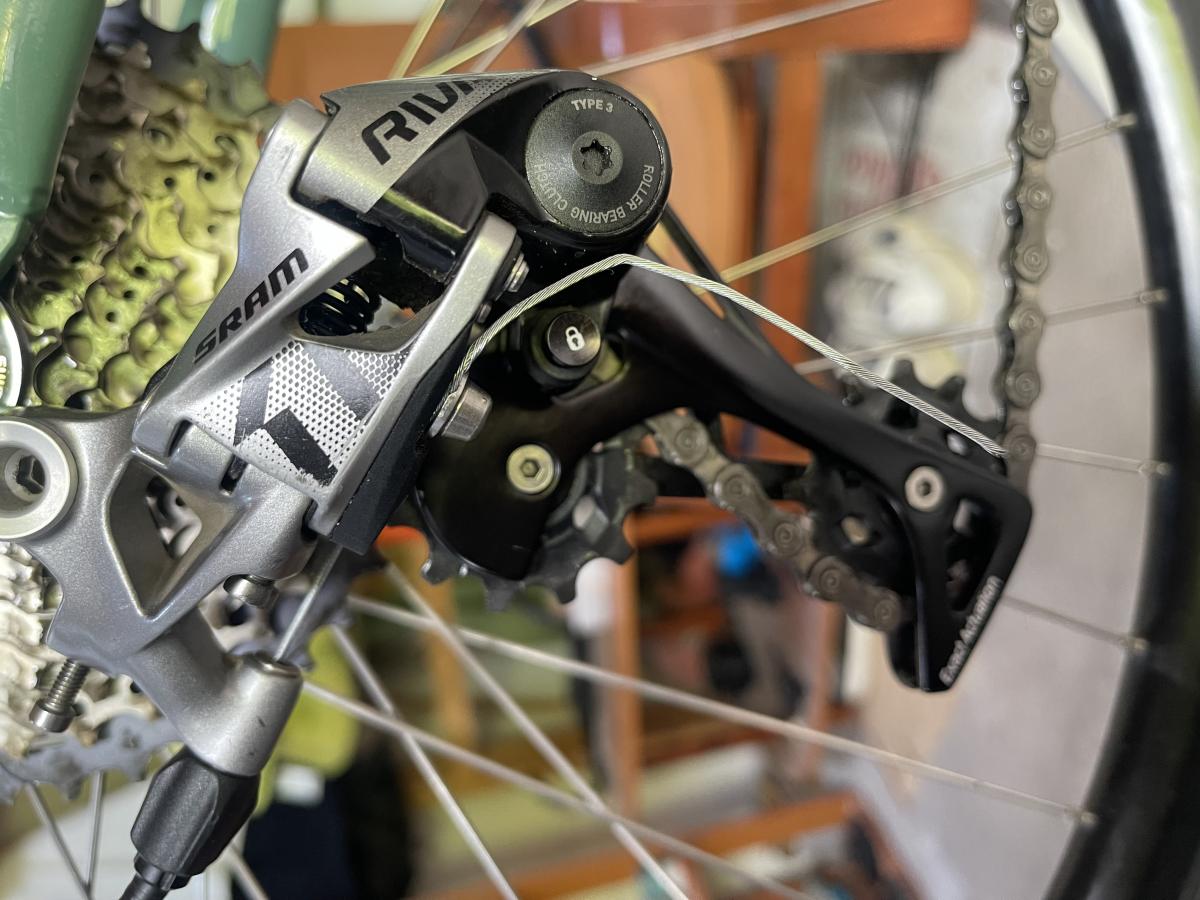

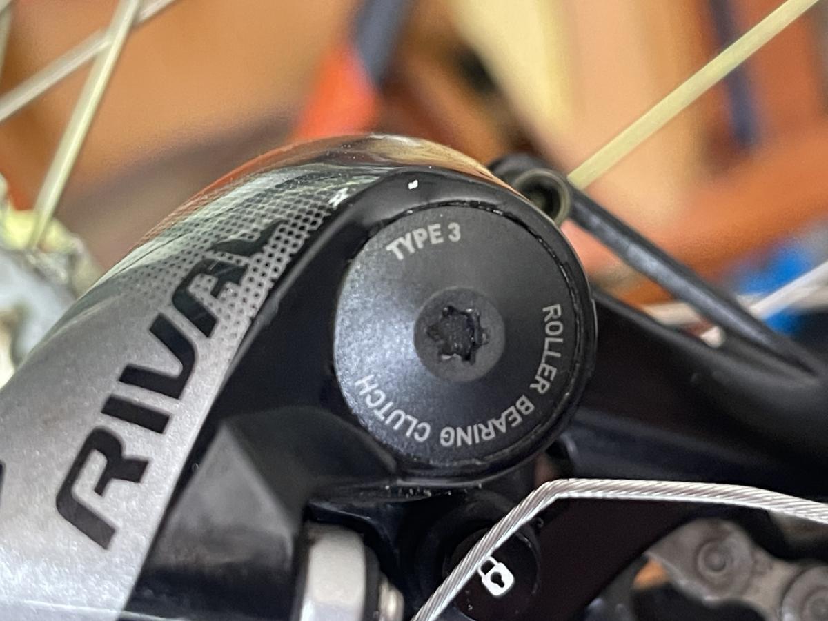

Пар питања у вези са овим мењачем (Срам Ривал 1, тип 3) - решио да спакујем неки гравел 1х11, да ми не стоји бзв рам, међутим мењач нешро теже враћа кавез у задњи положај, теже отпушта. Помислио сам да је до федера коме је то функција (ваљда) па сам скинуо кавез, очистио и мало подмазао, (ништа није ми изгледало да је истегљено или искривљено) али се ништа није побољшало, једноставно оклева да се отпусти до краја, тек кад мало прстом погурам рецимо. Да ли има неки други механизам који то ради а налази се можда у кућишту са спољне стране мењача, испод натписа Ривал? Нисам успео да пронађем неки одговор на интернету.
Такође ме занима има ли неки распоред ролница и смер окретања, пошто ниссм сигуран да сам их после растављања вратио на места на ком су биле?

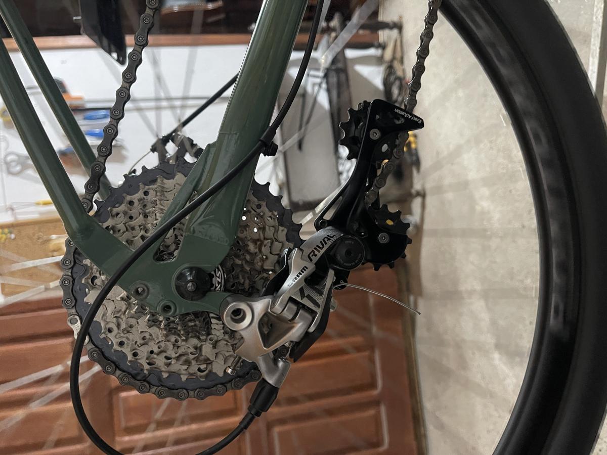

Иначе, мењач је декларисан за до 42 зуба, ставио сам касету 11-40 и само за прву руку штеловао мењач. Калкулатор за дужину ланца препоручује 114 карика (42 зуба шсјбна, 40 касета, 450 мм погон-осовина задњег точка) али тренутно имам само 112 па мењач у горњем положајј изгледа овако
Рекао бих да то није баш сјајно :) изгледа да треба доста подешавања и Б шрафића приликом штеловања у овој комбинацији. Мењач ми је иначе радио пре неколико година на касети са 36 зуба и без неког посебно штеловања.

Пронашао сам нешто - кавез треба да се окрене један круг да би се опруга затегла. Кад сам то урадио, нормално се враћа.
