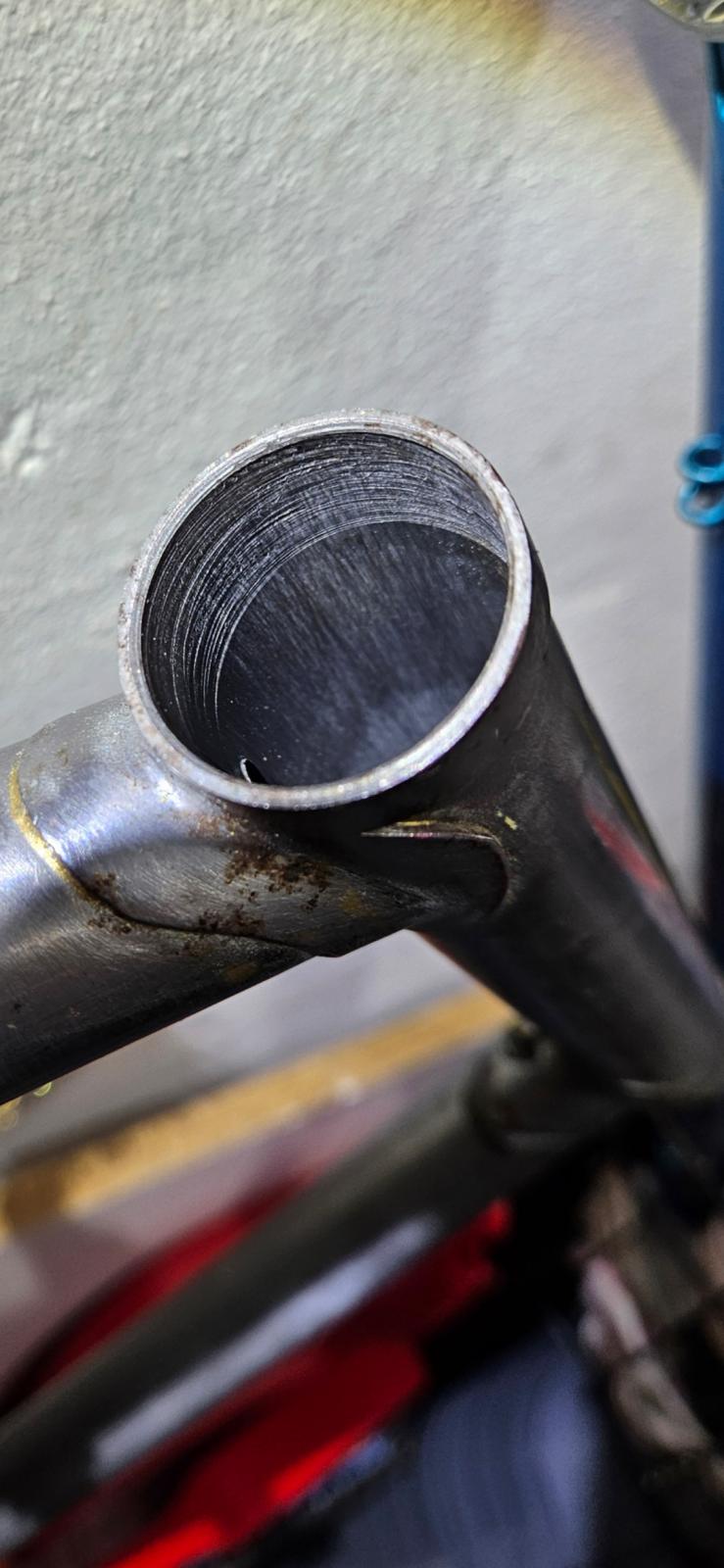

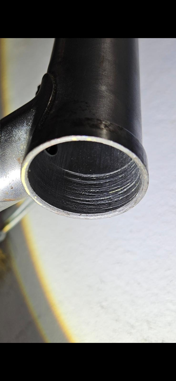

Elem, pokusavam da vratim u zivot Raleigh ram sa Reynolds 531 cevima.
Problem na koji sam naisao,a koji nisam uvideo tokom kupovine je da je neko skinuo "mesa" vise od dozvoljenog i to na nacin na koji se ne radi. Slika u prilogu.
Pa se sad solje po ISO (Britanski standard) 30.2mm mogu staviti rukom bez pola muke i slobodno okrecu.
Ramu je skinuta farba, pa treba da se salje na peskarenje sa meksim granulatima (staklo...)
Tragam za varioca koji ce da navari zicu (barak, cink, srebro).
Da li mozda neko zna da preporuci.
P.s. Nemoj te mi savetovati da lepim solje sa lepkom za metal ili guram izmedju lim od limenke.
Hvala
