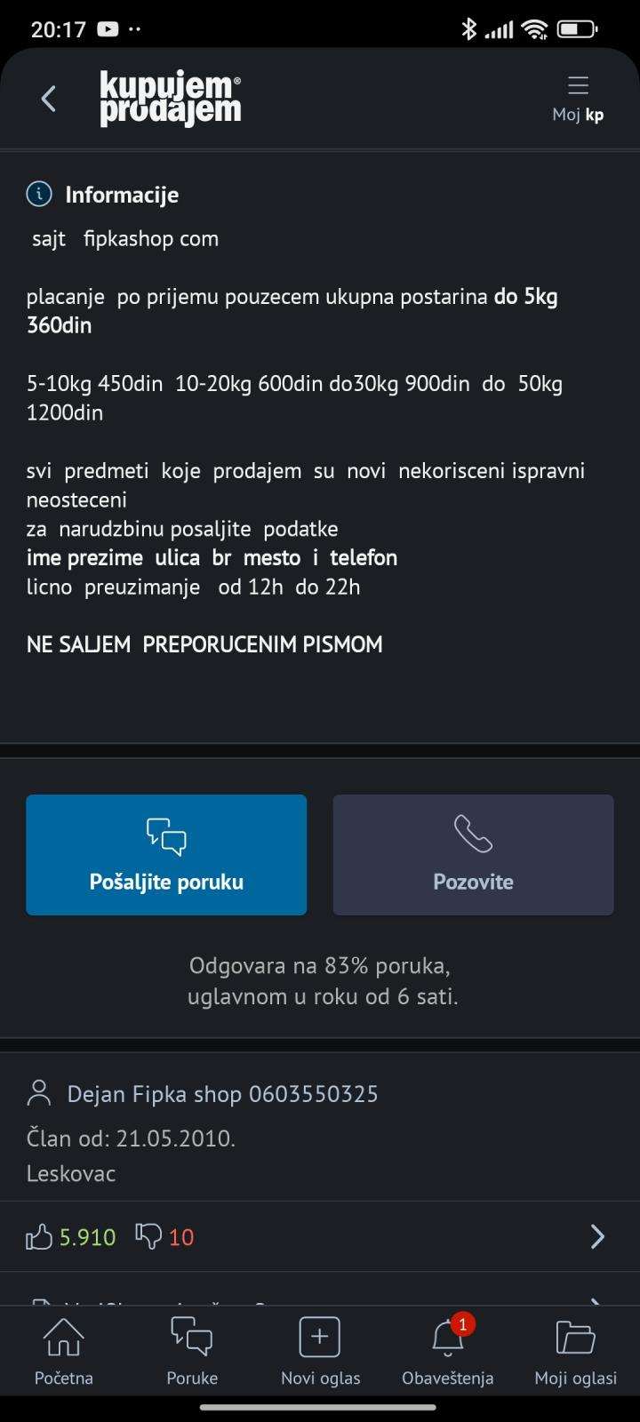

Da li bi mi mogli poslati neki link za to decije sediste?
#43 igordunja
igordunja
  • 3 posts
Postavljeno 09 March 2025 - 07:20 PM
Šaljem skrinšot sa kupujem prodajem. Kupio sam odavno, tada nije imao mnogo ovakvih na stanju. Ima na aliexpresu dosta ukoliko nema on

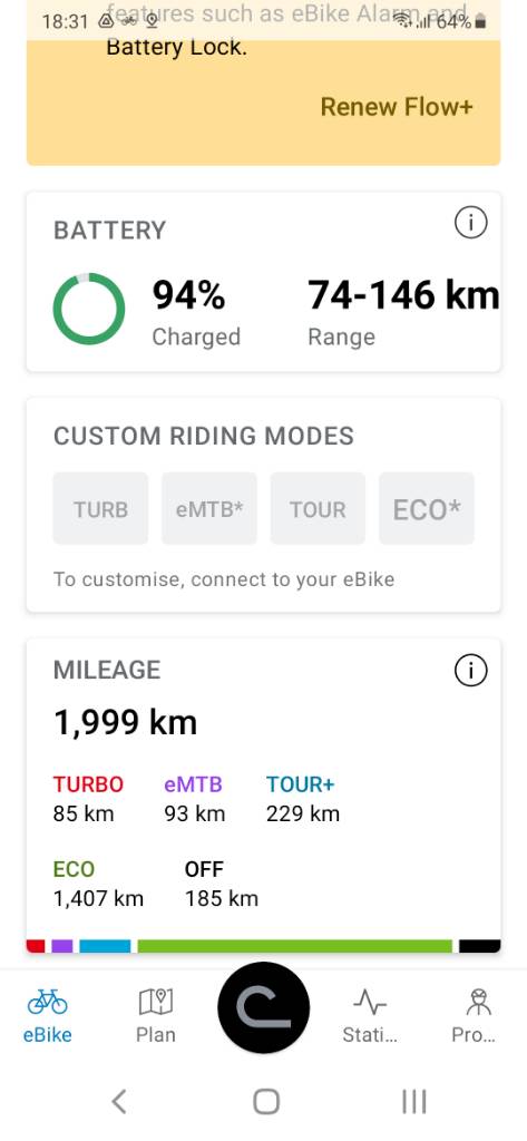

Nogica paše, uzmi dok još ima sumnjam da će ih ponovo nabavljati. Moje stanje pred ovogodišnju sezonu na screenshotu.Screenshot_20260313-183137_Flow.jpg
