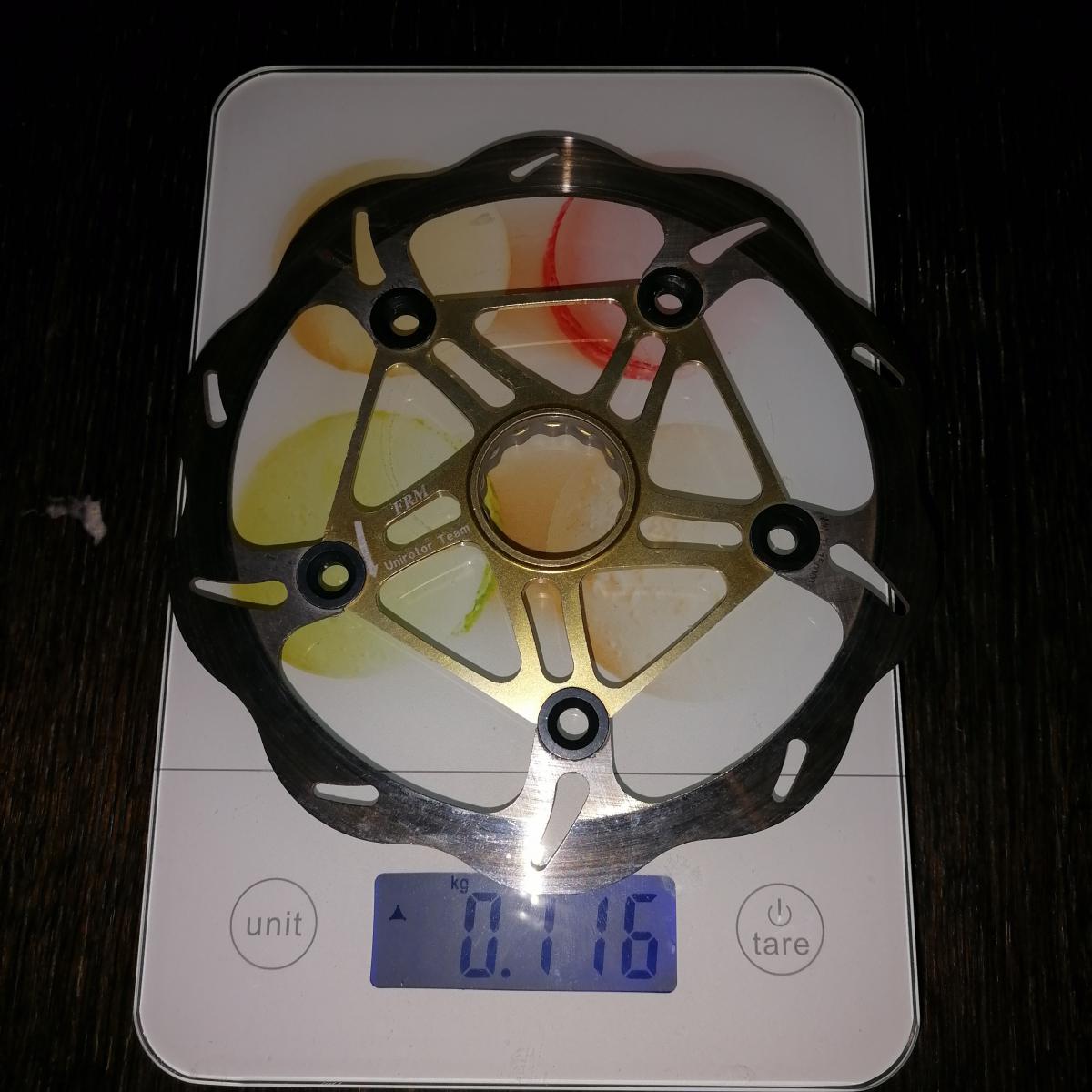

da li neko zna, da li i kako mogu da se „utegnu“ tkzv. „plutajući“ rotori za disk kočnice.
čelični, kočioni, deo „landara“ na alu nosaču, tj pojavio se zazor na mestu gde je kočioni deo povezan sa nosećim delom,
a „spojeni“ su aliminijumskim valjkom koji je osiguran „zeger“ prstenom.
Da li neko ima iskustva kako dolazi do ovog zazora, kako moze da se spreci i kako moze da se popravi ova pojava?
Zeleo bih da popravim ovaj jedan i da mi se to ne javi na ovom drugom koji deluje solidno „utegnut“.
Unapred zahvalan, iNS

Postoje full float i semi float rotori, semi float obicno imaju podlosku koja sprecava "landaranje" levo-desno, verovatno taj "zeger" prsten. Deo koji spaja nosac i kocioni disk ne bi trebao biti pravljen od aluminijuma jer je to relativno mekan materijal pa ce se landaranje upravo pojaviti zbog toga. Mogu da razumem da se taj valjak pravi od aluminijuma u zelji da se smanji tezina ili mozda poboljsa hladjenje ali velike su sile prilikom kocenja i pretpostavljam da ce se tu pojaviti habanje materijala, tj. landaranje napred-nazad. U slucaju koriscenja takvih rotora na takmicenjima to nije problem jer se rotori relativno cesto menjaju. Zasto se muciti pored kineskih...

To ti hoces da sacuvas original za FRM nable?
da, jeste, to je malko zeznuto kad imas svoj poseban CENTERLOCK standard za rotore :( Ima i svoje adaptere i lock-ringove....AAAAA!

AB ima Raven rotore (link) sa titanijumskim srafovima umesto nitni, mozda da napravis nesto slicno umesto tih aluminijumskih kako kazes...

Na primer (link) ili ako zaista ima zeger izvadis pa ubacis uzanu traku tankog lima oko nitne pa vratis nazad... Ako rastavljas, obelezi polozaj kocione povrsine i nosaca pa vrati kako je bilo, isti polozaj i ista strana.

nem*rem, takomije kakomije! previse uvezano-prepeteno-zakukuljeno :(
jesu zegeri, razmiljao o tome i ubacicu elasticnu talasastu podlosku da stvorim "nategnustost" veze izmedju nosaca i kocione povrsine rotora...
ali...po nekoj mojoj logiKi, to ce da mi resi situaciju ako je doslo do bocnog zazora (a cini mi se da jeste).
Plasim se sta ce da bidne ako je doslo do trosenja "valjčića" koji "spaja" kocioni deo i nosač rotora, trošenja po obimu valjčića.
Takav zazor ne mogu da resim bočnim natezanjem, jel tako?!? Jedino novi valjčici veceg precnika :(

Za setanje levo desno, kod semi float ima opruzni prsten koji sprecava landaranje (malo ga iskrivis ako treba), a za trosenje valjcica sa ti predlozio da iseces traku od tankog lima (konzerve...) i obmotas oko valjcica...
