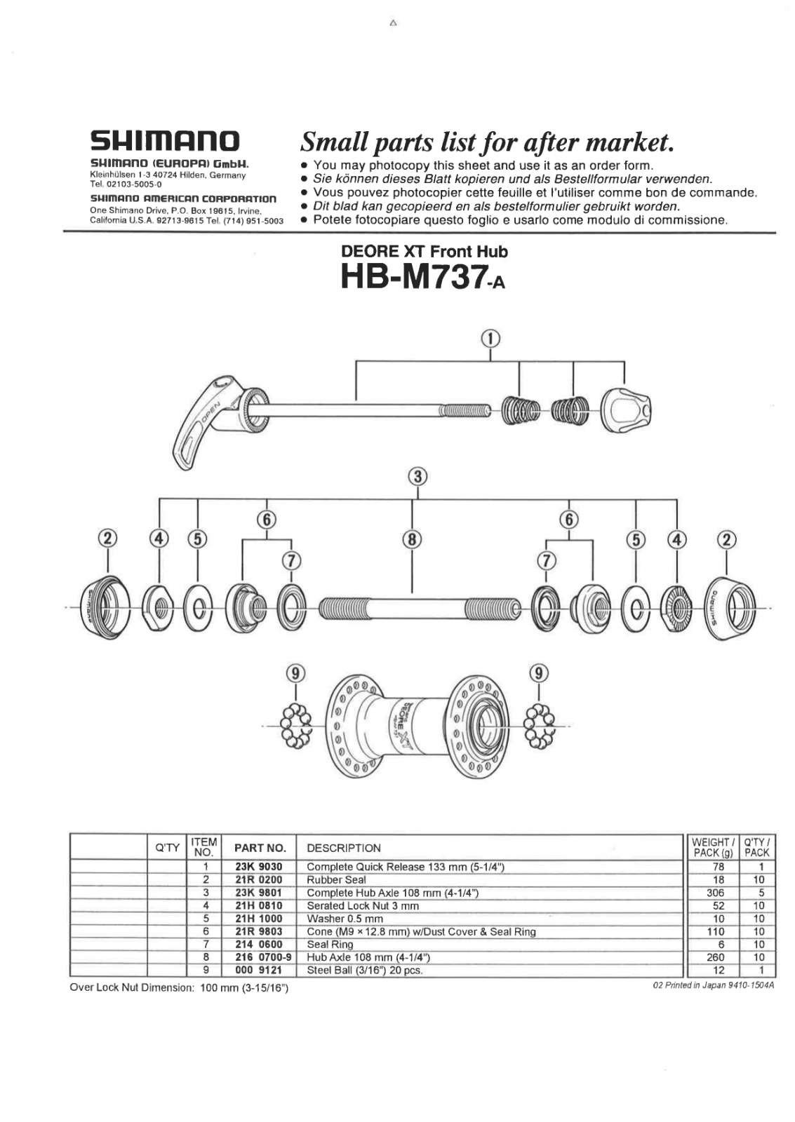

...U pitanju su nable FH-M8000 i HB-M8000. ... da li su ove nable kompatibilne sa mojom bajsom?
precnici rupa na kukama (dropout) za sisteme sa punim osovinama i brzostezacima/iglama su (uglavnom) 9mm za prednju glavu i 10mm za zadnju.
I uobicajeno je bilo da su same osovine (glava) tockova bile pravljene od jednog komada čelika u istoj (spoljnoj) dimenziji,
nesto duza osovina za pricvrscivanje navrtkom/maticom i nesto kraca i suplja (5mm-ska rupa) u verziji sa *brzim zatvaranjem* (QR).

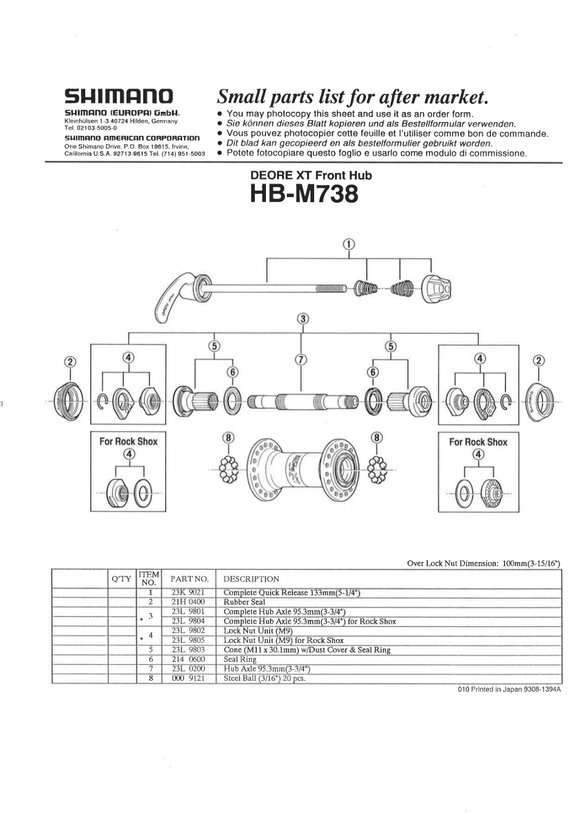

Pojavom prednjih amortizerskih viljuski javila se potreba da se viljuska dodatno ukruti
pa su se pojavile prednje glave koje su imale osovine veceg precnika radi dodatne stabilnosti i upravljivosti
ali izradjene ne od celika kao dotad vec od nekih alu legura zarad smanjenja mase.
Primer SHIMANO XT glava iz iste serije gde je M737 za krute vile sa standardnom celicnom osovinom i standardnim nalepnicom
i M738 sa *zlatnom* nalepnicom koja ukazuje da je u pitanju na 10mm uvecana (oversize) osovina od lakih legura!

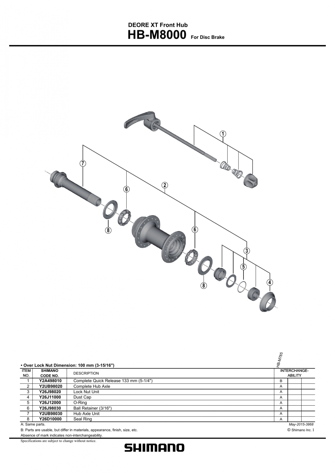

Danasnje glave imaju osovine mnogo veceg precnika iz vise razloga,
a jedna je i taj da jednu glavu mogu da ponude u vise varijanti od kojih neke mogu da se ugradjuju u klasicne ramove sa gore opisanim kukama.
Dimenzije koje si napomenuo su zapravo dimenzije (precnik) navoja na koji se navrcu konusi
jer mocno zvuci 15mm naspram onih starih 9mm ili 10mm
iako sami krajevi osovine koji nalezu u kuke rama ili viljuske i dalje imaju odgovarajuce 10mm-ske precnike.
ukratko, jesu :)

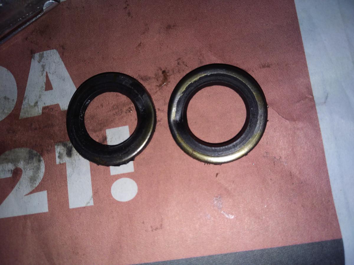

Nego kad sam već upao u temu, da priupitam... Danas sam prvi put u životu radio servis nable koja je zapinjala i loše se okretala. Kada sam na kraju skinuo onaj prašinar koji naleže na same kuglice ležaja, nisam bio dovoljno pažljiv i prilikom skidanja vrhom šrafcigera nažalost malo iskrivim taj lim. Dole je i slika da vidite kako izgleda. Da li ta deformacija tog prašinara može da smeta funcionalnosti nable i rada ležaja kad to kasnije sve budem sklopio?
I još jedno pitanje... Da li je veličina kuglica za prednju nablu po nekom standardu 3\16 cola ako se ne varam? Nadam se da sam dobre kuglice poručio. :)

Igor zna materiju u sitna crevca, vidi se...
I još jedno pitanje... Veličina kuglica za prednju nablu bi trebalo da je po nekom standardu 3\16 cola ako se ne varam? Nadam se da sam dobre kuglice poručio. :)
Ja sam ove prasinare vise puta iskrivio na isti nacin kao i ti, pa sam ih i ispravio, mada ni sada nisu skroz pravi obicno ih stegnem motocanglama na mestu gde su iskrivljene i blagim kuckanjem ispravim

Ajde malo pomoci za prasinare, uzmes gedoru, stavis u prasinare nakuckas je, bude posle ko lutka.
Moze da poremeti malo podmazovanje, ali verovatno nece nista specijalno da se desi sa blagim deformacijama prasinara.
