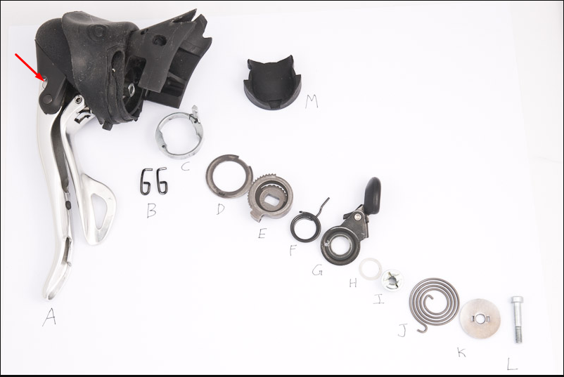

Ako si probao ciscenje, ispiranje sa necim kao sto je WD40 i dalje zeza onda je mozda otisao zupcanik E ali drugaru je otisao deo koji je na slici oznacen pod B. To je G odnosno neki je zovu P opruga, verovatno se  "ispravila" ili se ostetio nosac ili ... ko zna.
Evo link, odakle je slika, sa detaljnim uputstvom za servis, u pitanju je desna rucica ali je isti princip.
https://www.cyclecyc...hifter-assembly
Inace ako je prljav mehanizam, jasno je kako lako moze da preskoci, odnosno da ne uzubi.
Ciscenje sa WD 40 nisam ni probao,nije mi ni padalo na pamet.
Gde bi trebao spricnuti?jel u ovaj deo oznacen strelicom,kada stisnem kocnicu?

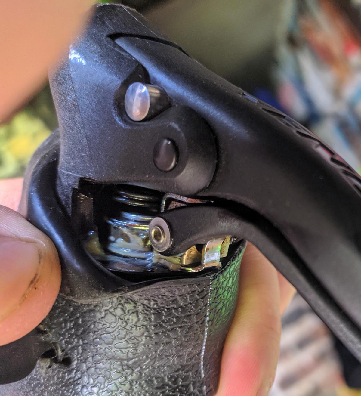

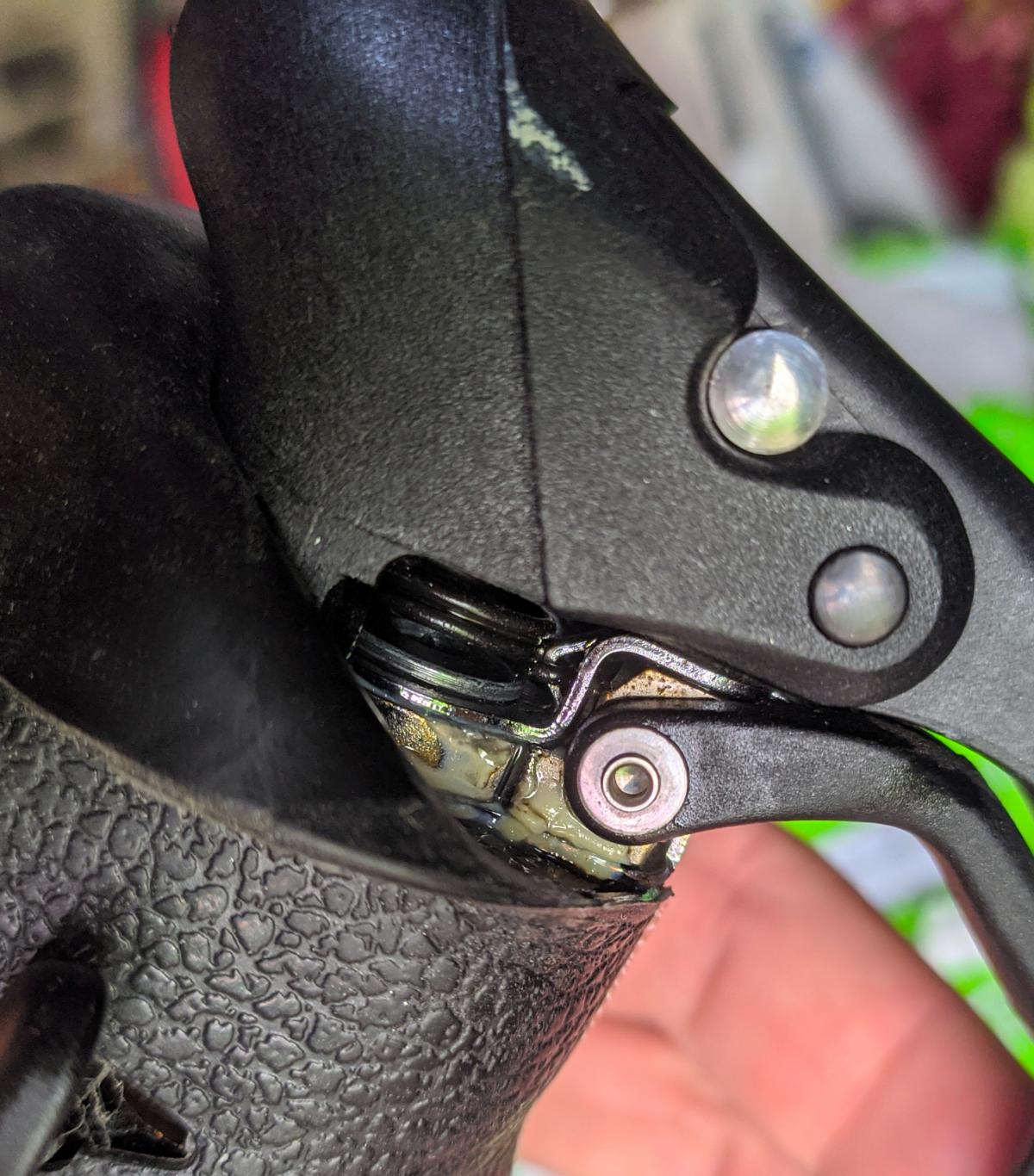

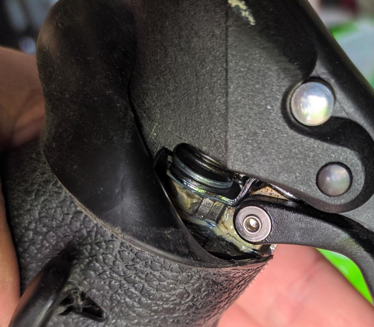

  • 176 posts
Postavljeno 06 June 2020 - 02:23 PM
Stavio sa wd ali opet nista.
Evo slike,ne znam da li one ista mogu pomoci,i da li sa njih ima nekih vidljivih problema.
Mada opet mi je najbolje u servis to poslati,dok popratim sa yta sve kako sta,pa onda i vreme i zivce trositi...Nemam osecaj da je to za mene heh :D.

Deluje cisto, da li si proverio sta je Grbic predlozio, da skines sajlu sa menjaca i rukom blago da je zategnes i onda da proveris da li imas cetiri klika i kad vracas sajlu na menjac da si siguran da si skroz otpustio klikove na rucici.
