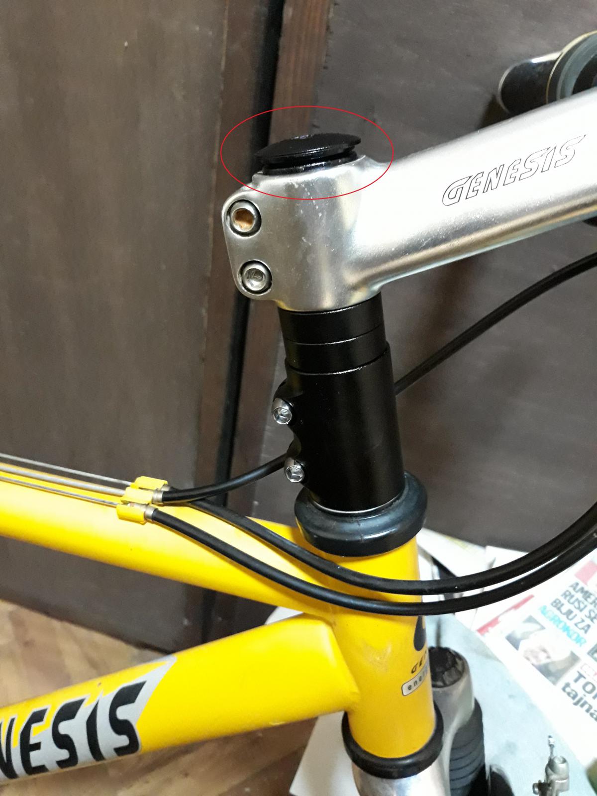

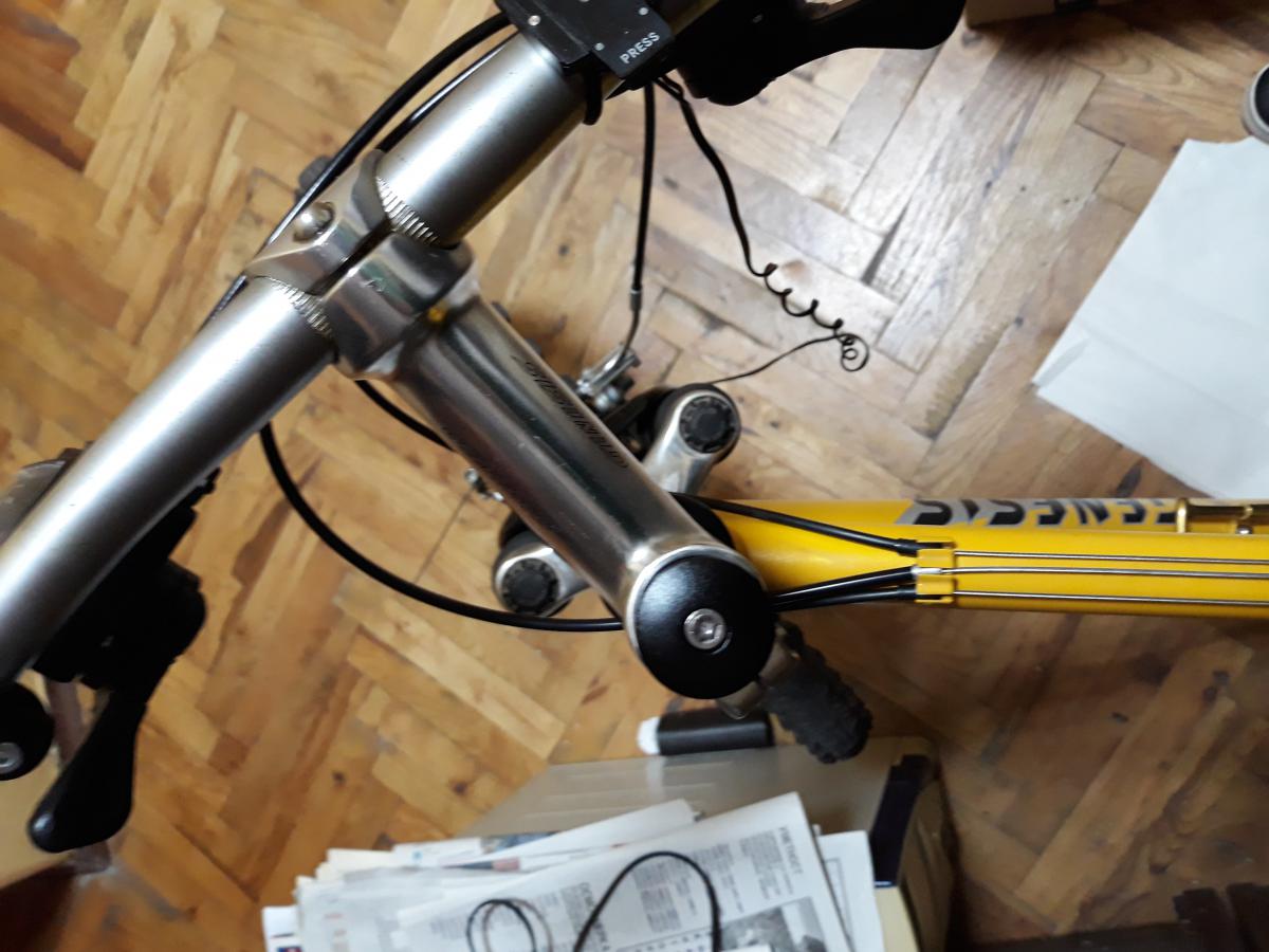

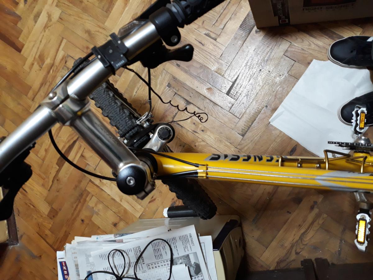

Pozdrav svima,
imam problem sa volanom. Problem se manifestuje tako da se lagano kreće do pod nekih 45 stepeni, a dalje od toga sve teže.
U čemu je mogući problem? Proverio sam lulu, nije pretegnuta. Na slikama je prikazan položaj do kog ide lagano.

Pozdrav svima,
Crk'o servo!!!
Rasturis pa proveriš lezajeve u kakvom su stanju.
A mozda ti i ova sajla na slici kaci napred pa zateze volan...

#8 Dusan011
Postavljeno 26 May 2020 - 12:22 AM
Ovde imas problem, fali ti prsten oko ~10mm visine da bi sistem predopterecenja lezaja viljuske pomocu gornjeg poklopca sa srafom na luli mogao da funkcionise kako je zamisljeno.
#9 Fiery
Postavljeno 26 May 2020 - 06:37 AM
Ima ekstender za vrat vile, znači moraju da se otpuste šrafovi na njemu da bi se regulisalo preopterećenje ležajeva. Gornji spejser mi deluje da je za to nebitan, svejedno je da li kapica pritiska direkto ekstender ili indirektno preko lule. Šrafovi lule su takođe nebitni, nema potrebe dirati ih.
#10 Serbian_SPIRIT
Postavljeno 26 May 2020 - 06:59 AM
Bitno je gde mu se jež za vrat viljuške nalazi i koji šraf zateže sve to. Ako je to gornji poklopac onda može da digne samo lulu na gore, da viri jedno 2mm iznad extendera. Da je dobro zategne (ne da s*ebeš navoje na luli) i da lagano počneš da zatežeš vilu.
#11 Fiery
Postavljeno 26 May 2020 - 08:22 AM
Gledajući sliku, izgleda kao ovakav ekstender. Za tako nešto mi deluje da jež mora biti u vratu vile, a predopterećenje može da se uradi čak i bez lule i bez ikakvih spejsera - dovoljno je da se kapica postavi direktno na ekstender.
Sa ovakvim ekstenderom jež je u samom ekstenderu i onda nameštanje predopterećenja ide standardno pomoću lule i spejsera.
