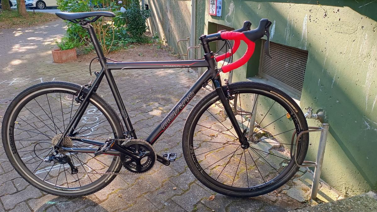

Kao što sam i spomenuo u jednom od ranijih postova da ću najzad sklopiti neki bajk sa full Sensah mehanikom, to se najzade i desilo.
Imao sam na pretek nekih delova, dosta toga i kupio, i napakovao prvi bicikl koji sam sklapao od nule, od početka do kraja, svaki šraf uvrnuo i svaku sajlu zategao.
Mehanika je Sensah Ignite 2x9, šamaraljke, prednji i zadnji menjač, pogon je Shimano, a kočnice Tektro mini V brake.. Moje iskustvo prilikom montaže i ovako "sa stalka" govori da Sensah šamaraljke, kada se ukombinuju sa Sensah menjačima funkcionišu bolje nego sa Shimano menjačima, jer je logično, stepen povlačenja sajle definitivno međusobno kompatibilian. Ovo radi skoro identično kao na primer Sram Apex, s tim da sam jedino morao da improvizujem kod prednjeg menjača. Pošto su šamaraljke čini mi se za tripl, morao sam da ograničim putanju prednjeg menjača šrafovima, a prednji menjač se sa dva klika dole i dva klika gore prebacuje sa velike na malu šajbu i obrnuto. Definitivno je to sporiji rad od recimo Shimano Sore, ali za sportsko rekreativnu vožnju, zar je bitno? U svakom slučaju moraću to uskoro da testiram na jednoj vožnji od bar 40, 50 km gde ima koliko toliko penjanja, pa ću dopisati još kompletniji utisak, ali ovako na prvu loptu deluje jako dobro. Videćemo još....

Super! Javljaj kako radi u realnom životu :)
