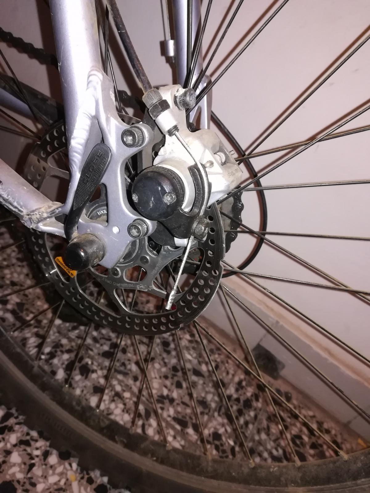

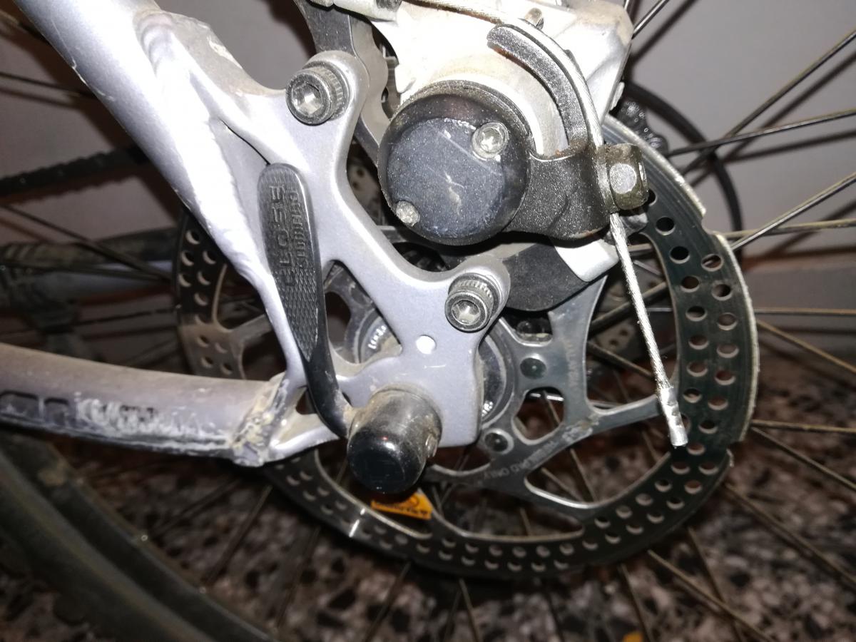

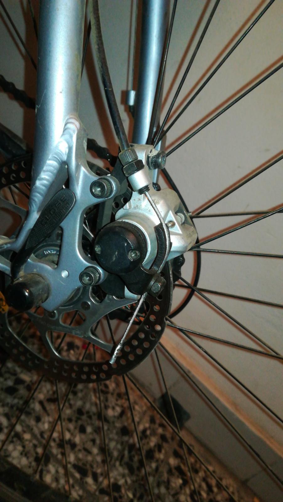

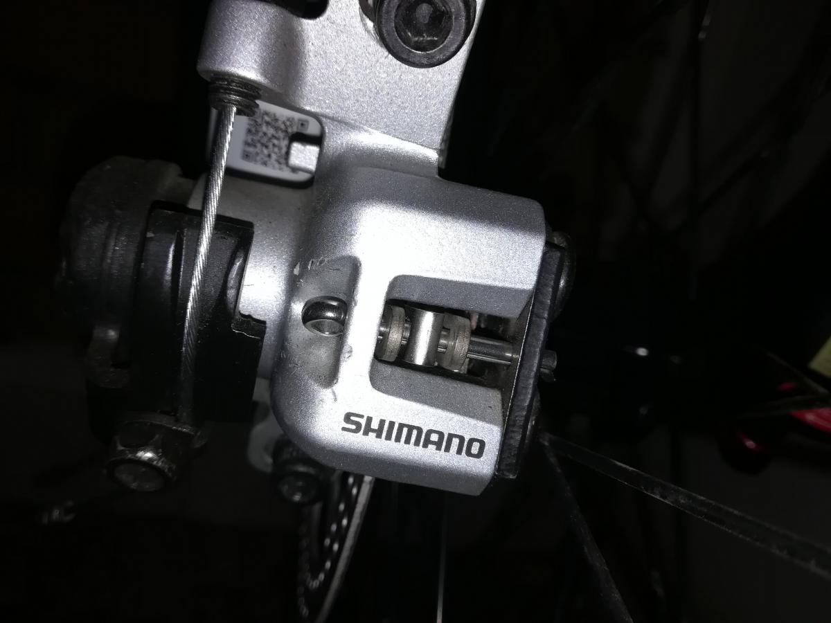

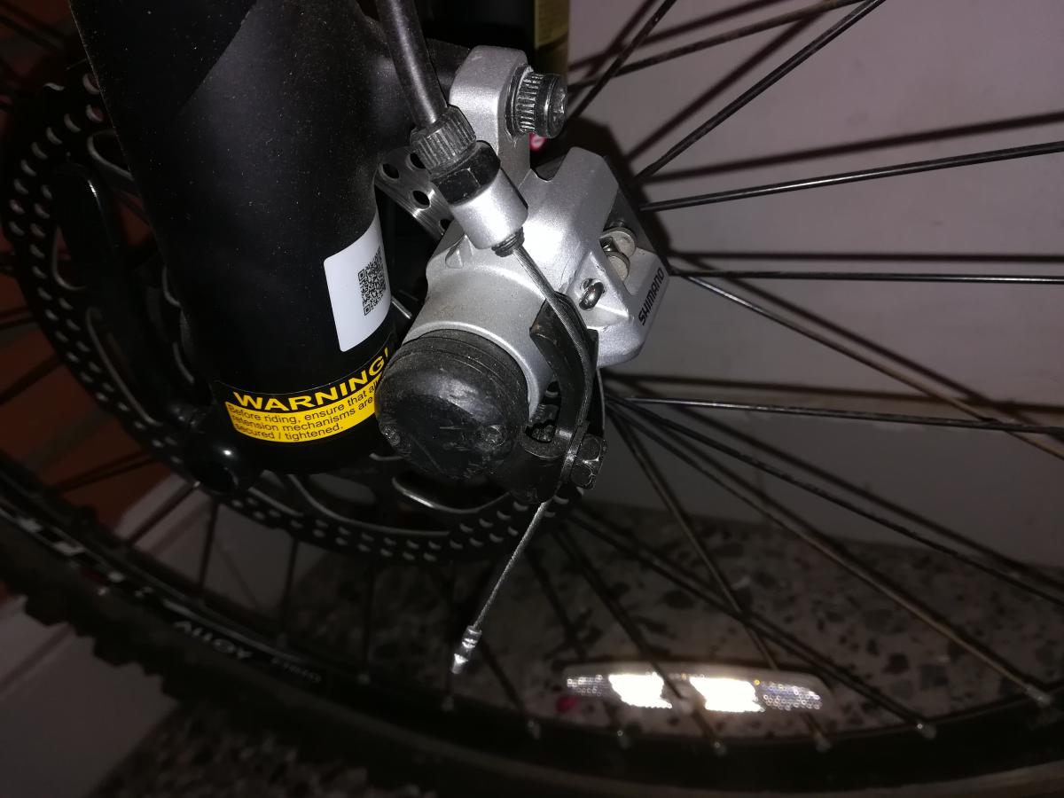

Cao,
Hteo bih da zamenim postojece mehanicke disk shimano kocnice (ne znam koji su model), sa novim deore M6000 kocnicama: https://www.aliexpre...2850136969.html
1. Kako da znam da li cu moci nove da ugradim na postojece nosace?
2. Da li cu moci da koristim stare rotore?
3. Na Deore postoji oznaka front left 800mm/rear right 1400mm. Na sta se ove dimenzije odnose?
Bicikl je polar avalanche 2008/2009. Evo par slika.
IMG_20181014_222111.jpg IMG_20181014_222009.jpg IMG_20181014_222207.jpg IMG_20181014_222314.jpg IMG_20181014_222335.jpg
P.S. Ako je suditi po slikama, ove trenutne bi mogle biti SHIMANO M375
#2 Dusan011
Postavljeno 15 October 2018 - 12:27 AM
1. Moci ce.
2. Moci ce ako narucis model sa resin paknovima.
3. To su duzine creva prednja kocnica ima crevo duzine 800mm zadnja 1400mm.
Na shimano kocnice iz Kine ce ti verovatno naplatiti carinu od 33% budi spreman da i to platis.
