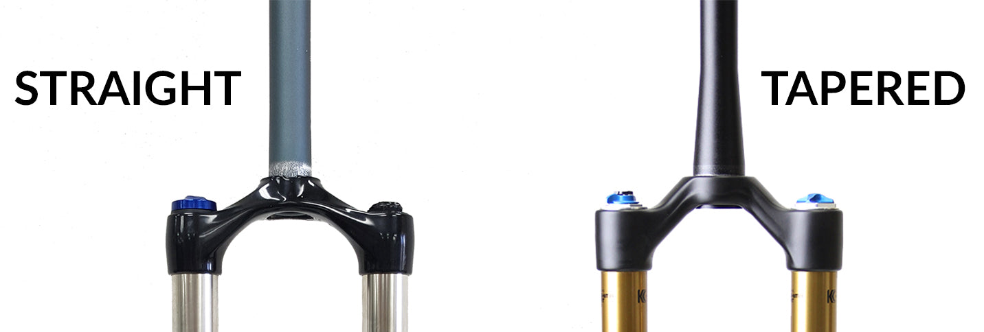

Jel vrat konusan ili nije (http://skr.rs/JGx , može uglavnom da se vidi po ramu)?

Ravan je vrat,ne znam koji je precnik osovine,nisam skidao amortizer,nisam uspeo da nadjem originalne specifikacije bicikla,a slike slede.
