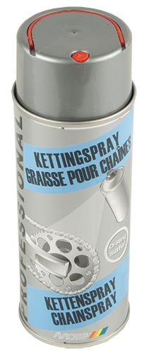

Kakav god lubrikant koristio za MTB, onoga trenutka kada uđeš u šumu, ne bitno jel blato ili prašina, svaki navuče prljavštinu na sebe. pitanje je samo koliko će dugo sa tom prljavštinom da izdrži. Posle svake vožnje prebrišem lanac i podmažem ponovo sa onim Motip uljem, a posle svake 4-5te vožnje skidam lanac, čistim šajbne i kasetu, a nekada to radim i češće. Bajs mi je uglavnom blatnjav i prašnjav, al su pogonski delovi i diskovi čisti ko suza :D
