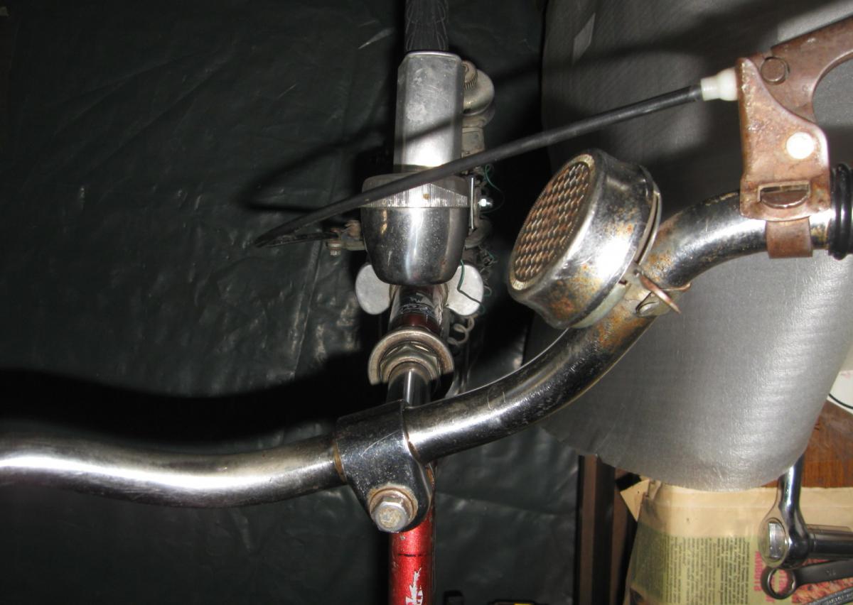

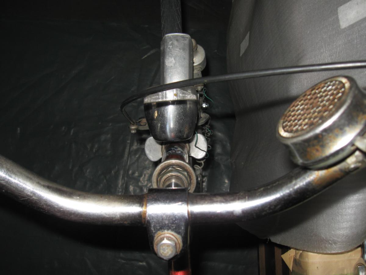

Amerikanci lepo kažu „Ako nije pokvareno ne diraj ga“. Hteo sam da neutrališem blagu škripu koja se javljala prilikom vožnje kada previše nalegnem na guvernal. A i kao da se klatio gore dole (ne previše). To me nije ometalo u vožnji Rogove Sport bicikle iz 1985.
Nisam znao da je dovoljno udariti čekićem preko daščice da se oslobodi navrtka, odvije, guvernal izvadi iz ležišta, pa ga očistim i podmažem po sredini.

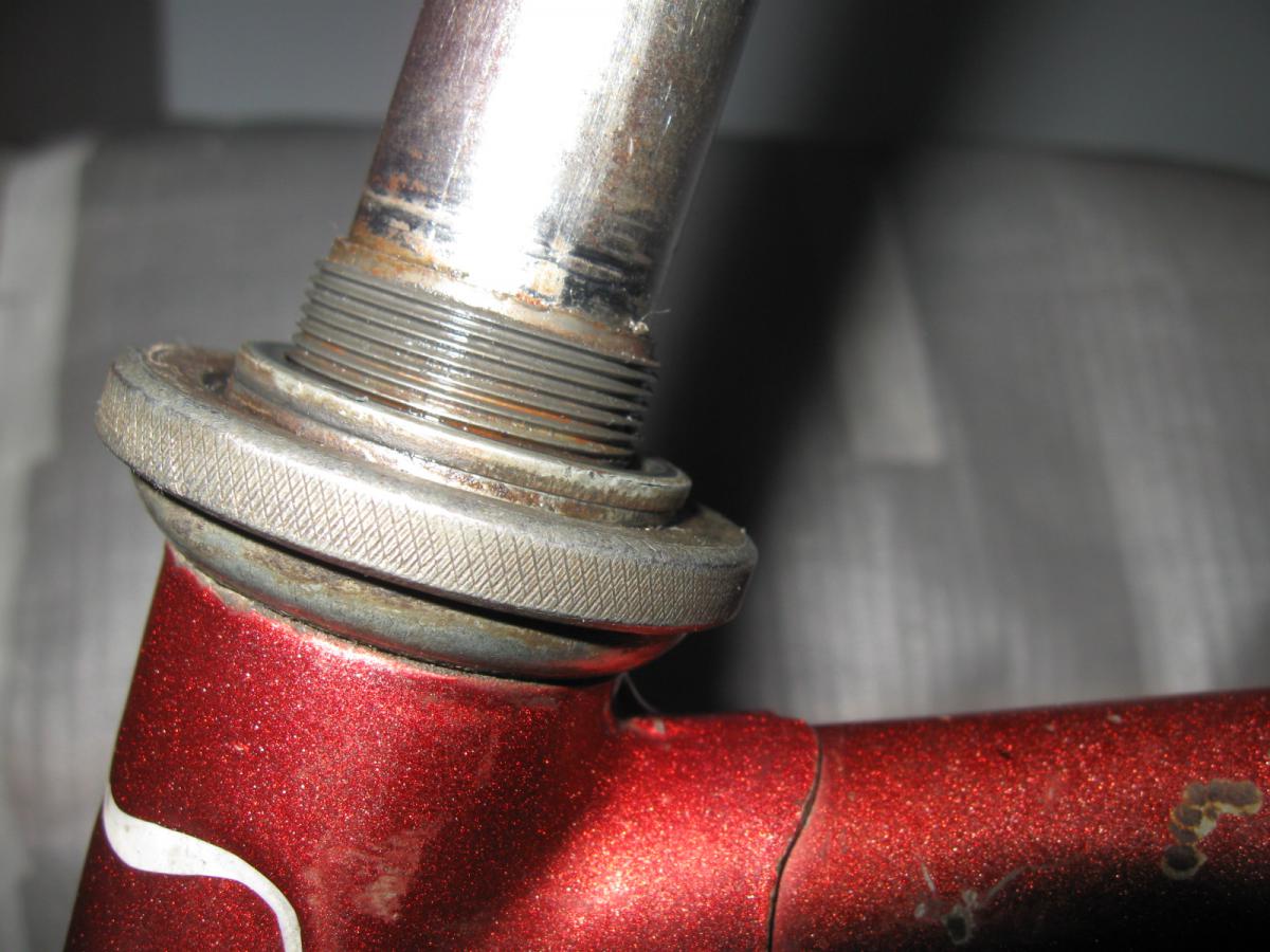

Mislio sam da treba da izvadim cev koja ulazi u ram, pa sam našpricao WD-40. Rđa je popustila i moguće je pomerati cev levo desno, pomoću guvernale, ali ne i izvaditi cev iz rama. Problem je što je rđa držala cev, a sada guvernal pomerim udesno/ulevo, a točak ostane gde je. Imate li neki savet?
Da li da nađem način da izvadim cev, očistim je od WD-a, vratim i sačekam jedno godinu dana da rđa ponovo uradi svoje? Ili postoji neki i brži način?

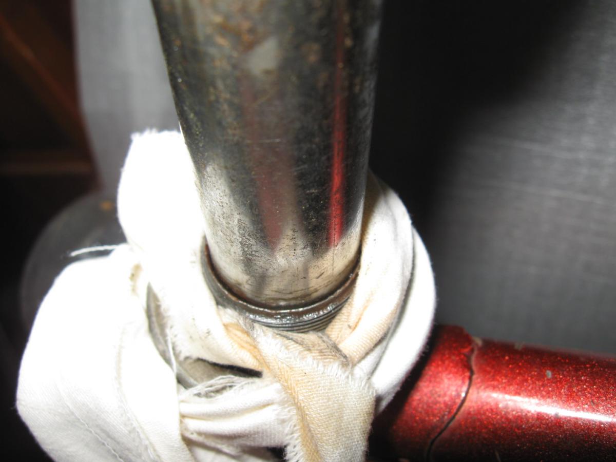

Nadam se da cev guvernala nije u vezi sa viljuškom, tj. da nije iz jednog dela, pa da moram da skidam viljušku. Slika br.4 mesto ulaza viljuške u ram. Nadam se da ne moram nešto tu da butam.

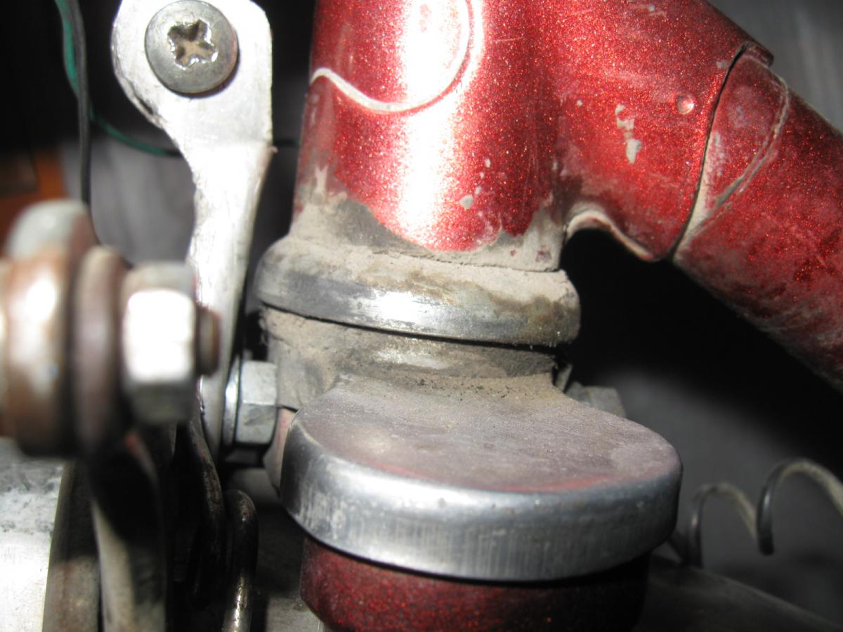

Nije baš tako labavo, ali ne usuđujem se da vozim.
Ne znam koliko su fotografije od pomoći, 6. i 7. pokazuju koliko može da se okrene. Nekad je bilo zapeklo, pa je i nakon padanja bicikle, guvernal ostajao na mestu.
Ako imate savet, hvala.

Odvrneš taj gore šraf, udariš ga da oslobodi konus ako neće sam, pa izvučeš cev upravljača (lulu u ovom slučaju).
Onda sve prebrišeš koliko može da se prebriše, namažeš nekom montažnom pastom - najbolje bakarnom - pa ponovo dobro zategneš. Ako je sve ispravno, ne bi smelo da pravi probleme.

...Hteo sam da neutrališem blagu škripu koja se javljala prilikom vožnje kada previše nalegnem na guvernal. A i kao da se klatio gore dole (ne previše)...
imao sam slican slucaj...msm da prvo treba da definises sta se pomera...
jer se ovaj sklop sastoji od nekoliko delova kod kojih je moglo da dodje do..otkaza.
tu je sama viljuska, onaj racvasti donji deo u koji ulazi tocak...
u njenu krunu (slika br 4) upresovana je upravljacka cev...
koja sa svoje gornje strane ima navoj pomocu kojeg se podesava zazor lezaja upravljaca (slika br 3)

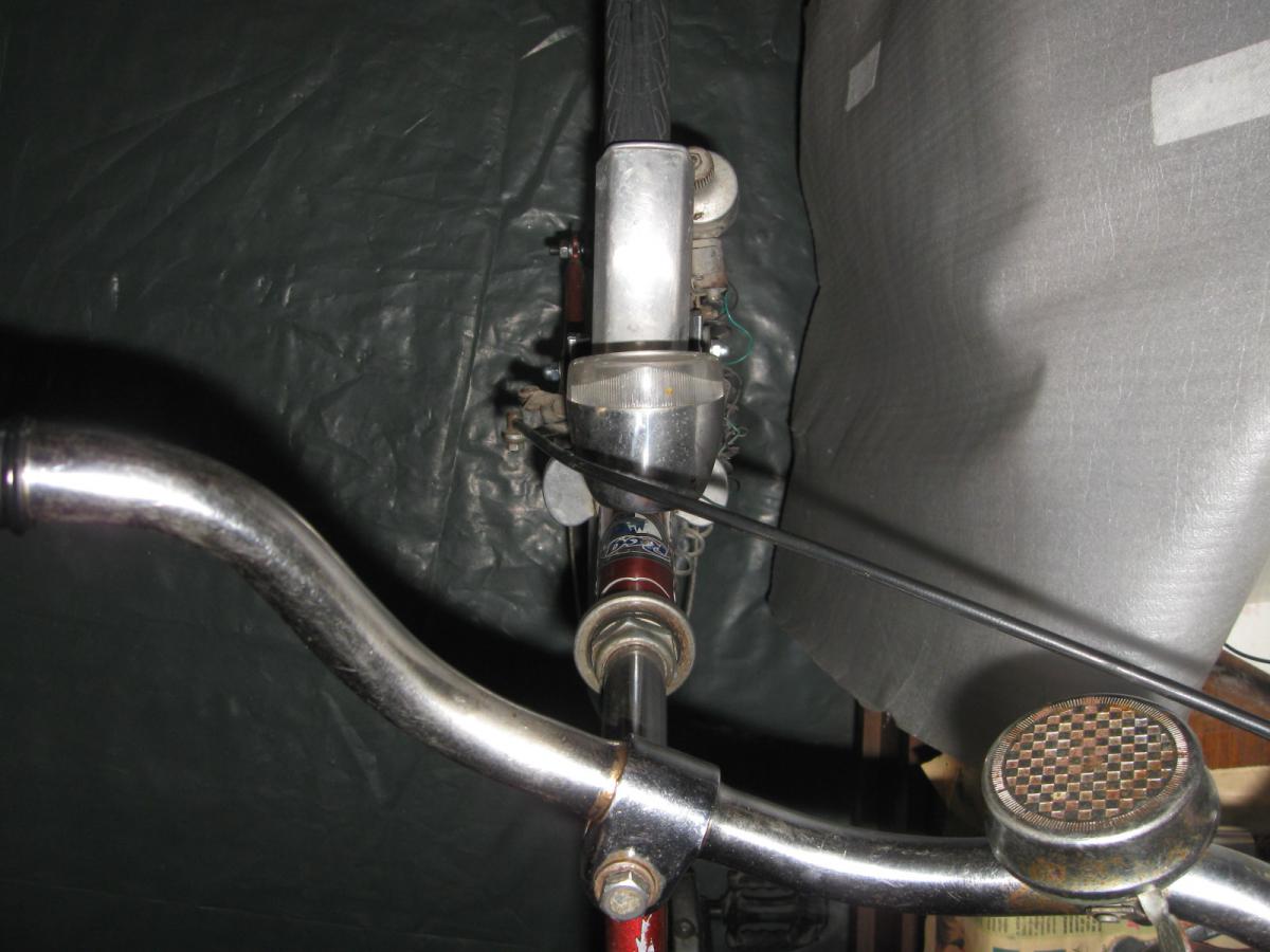

a kroz navoj prolazi (i u upravljacku cev vile ulazi) cev nosaca upravljaca (popularno lule/lulice) (slike br 2 i 3)

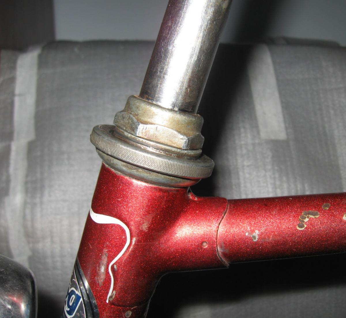

na cijem je vrhu upresovan drzac upravljaca (glava) ciji centralni vijak koji fiksira upravljac u glavi (slika br 5)
ali istovremeno (pomocu jednog konusa na svom kraju) fiksira i cev lulice unutar (upravljacke cevi vile).
http://www.the-climb...handlebars.html
To su 3 mesta gde vidim da bi moglo da dodje do problema.
Ja bih poravnao upravljac sa tockom, markerom ili izolirkom u istoj ravni obelezio navoj i vertikalnu cev lule,
sve stegao koliko mogu i pokusao da zakrenem.
Ako se zakrene (krecem od gore na dole) - resenje je
samo glava sa upravljacem - nova lula - ovo je situacija koju sam ja imao :(
upravljac i cela lula - falloutov post iznad
upravljac, kmplt lula i navoj - nova vila - najmanja sansa
Msm da je srednji slucaj najcesci i samo treba ispostovati proceduru i sve ti trebalo da bude OK
ali posto nisi ispostovao proceduru moguce je da si preopteretio nesto i da ce da bude dodatnog troska :(
#4 IgorN
  • 5628 posts
Postavljeno 18 August 2017 - 11:18 AM
... A i kao da se klatio gore dole (ne previše)...
a sto se klacenja tice...mozda si lulicu izvukao previse napolje...
trebalo bi da ima oznaku na njoj...nesto tipa MIN ili MAX ili horizontalna linija, ravna il isprekidana
