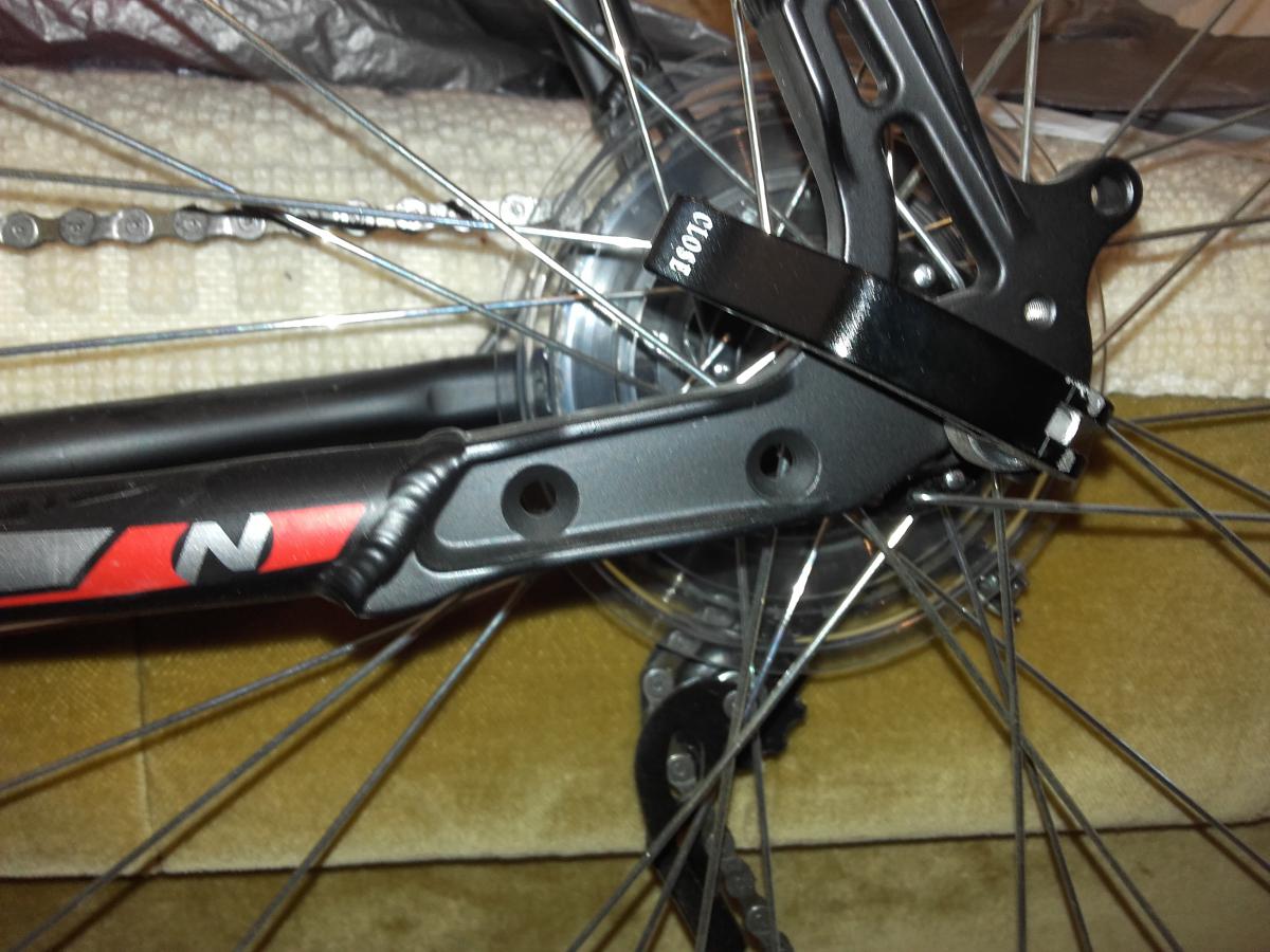

Nedavno sam kupio u intersportu biciklu nakamura platinum 40. Posto uz nju nisam dobio nogu (naslanjac) trazio sam po radnjama u Kragujevcu, ali nigde nisam uspeo da je nadjem. Moja bicikla ima poseban deo na zadnjem delu viljuske za nogu sa dva šrafa (imate sliku). Da li neko zna gde bih mogao da kupim takvu nogu ili da je narucim? Hvala unapred.

Možeš staviti i univerzalnu ako ne nađeš baš tu sa šrafovima.
Nogara baš za te šrafove je bilo po berzi, na oglasima, a nisam siguran ima li ih po radnjama.

Izmeri razmak izmedju rupa da znas sta trazis. Ima za razmak od 18mm (link) ima za razmak od 40mm (link) a ima i univerzalna koja se montira malo ispred tih rupa na zadnju viljusku bicikla (link).

Kad već imaš rupe, bilo bi skroz glupo uzeti univerzalnu... Na to smo osuđeni mi koji ih nemamo :D

Hvala Vam na odgovorima. Dusane razmak je 4cm i verovatno cu uzeti ovu sto si mi poslao, samo jos malo da se raspitam. Jos jednom hvala!

Dusane samo jedno pitanje, posto vidim da verovatno imas iskustva sa kupovinom na onom sajtu, koliko bi mi iznosila puna cena sa dostavom (za onu nogu od 4cm)?

Monstruoznih 33,31e. Pogledaj ovu (link) mozda odgovara razmak rupa, ako ne ona treca od ~2000 dinara je odlicna nogica.

Da li si pogledao oglase, kao sto ti je shonepa predlozio?

Pitao sam za ovu scott nogu i ona ne moze na moju biciklu. Pogledacu malo oglase, pa cu videti sta da radim.
