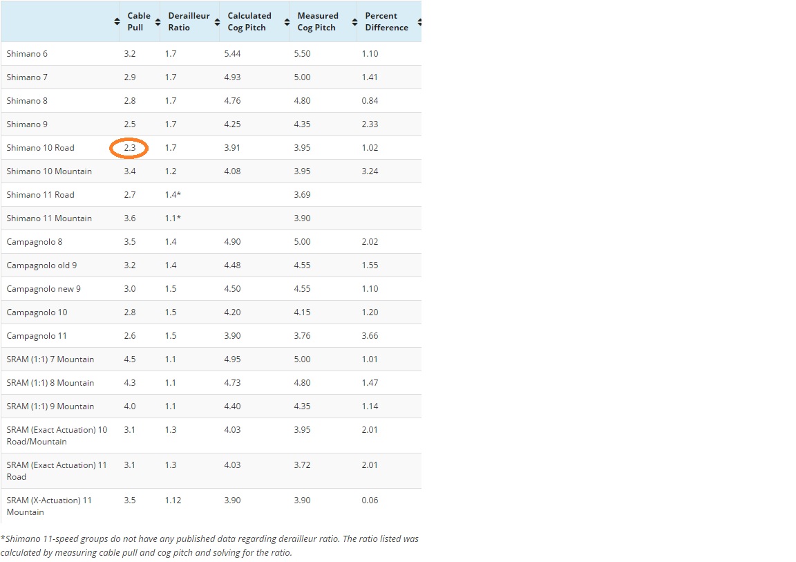

#130 Dusan011
Postavljeno 03 May 2016 - 01:29 PM
PovuciPotegni.jpg .
#131 zare
Postavljeno 03 May 2016 - 01:34 PM
I sta ima novo na toj tableli sto skoro svi ne znamo?
#132 Dusan011
Postavljeno 03 May 2016 - 01:50 PM
od 2.5 i manje nisu sretno izabrane velicine, treba biti majstor znati namestiti takav menjac i znati zbog cega se javlja problem, nekad je to lanac, nekad i razlika u temperaturi vazduha +20 trazi podesavanje sajle preko burenceta. Sa 11 shimano je znatno povecao povlacenje sajle, znaju i oni za jadac.
#133 duxyPA
duxyPA
  • 19 posts
Postavljeno 03 May 2016 - 03:44 PM
Nakon ove tabele mi je jasno zasto se mnogi koji voze campagnolo opremu, kunu u nju.. campagnolo 10-ka vuce isto sajle kao i shimano 8-ica. Eto resenja za Fallouta, predji na campa opremu :)
#134 BikeGremlin
Postavljeno 03 May 2016 - 03:46 PM
Oni su otišli korak dalje. Campagnolo 10faz za najsporije brzine povlači/otpušta više kabla nego za ostale!   :)
2.5mm pet puta (od 1. do 6. zupčanika), 3mm za 7. i 8, pa 3.5mm za 9. i 10. U proseku je to 2,83  :)
