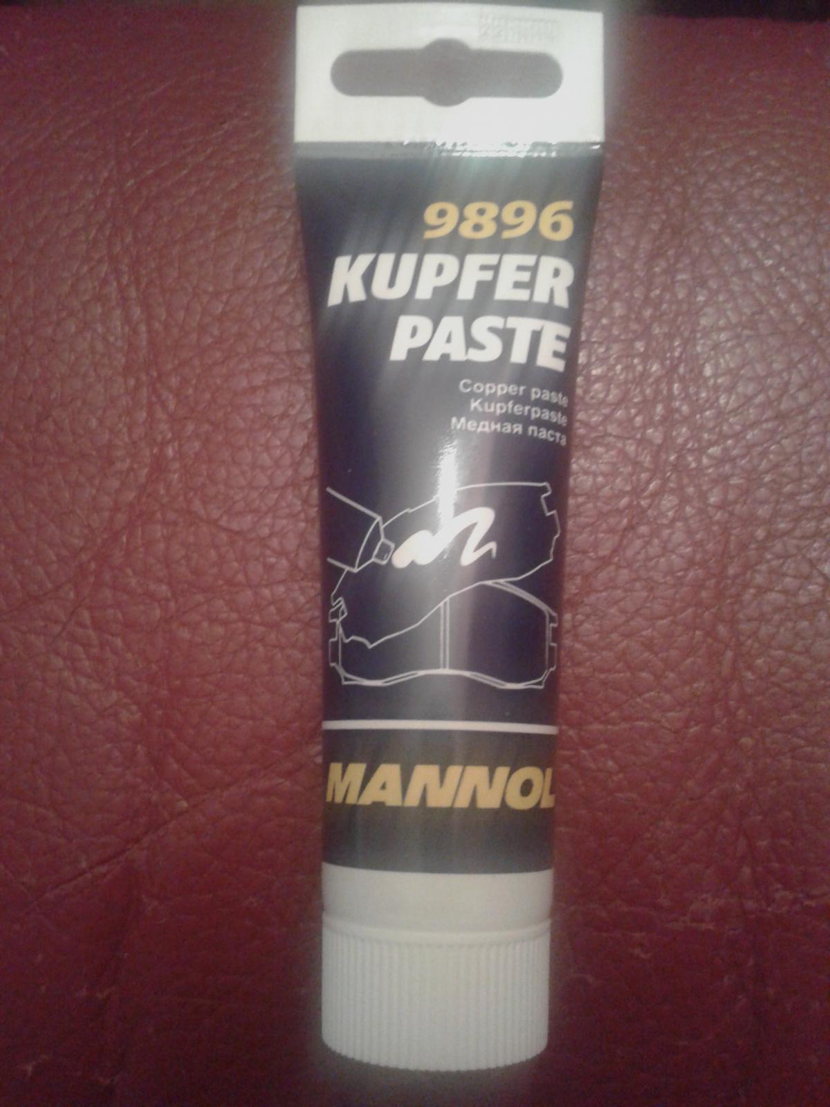

Stigla danas 450 din 50 grama.

Bakarna čim je za paknove jel? Kud ćeš s njom tj gde ćeš koristiti? Nije za ležajeve vodi računa ;)

Не знам какву би та маст имала примену на бициклу,она се ставља на пакне на колима,а за бајс не знам где би могла да се примени.

Recimo na maticu patrone, na kurble pogona (cetvrtka), na pinove za v-brake, na zadnju stranu plocica kod disk kocnica... uvek moze da se nadje primena. Konkretno sam je uzeo zbog kola.

Gde god šrafiš gvožđe u gvožđe, gvožđe u aluminijum, ili aluminijum u aluminijum može doći do korozije i sjedinjavanja delova, koje posle ne možeš da odvojiš.
Ova mast služi da spreči sjedinjavanje, tj. da ne zapeknu spojevi, ne služi za podmazivanje.
Može da se primeni na spoju patrone i rama, pedale sa kurblom, šticna i cev rama, svi šrafovi na ramu, lula sa vilom i ostali spojevi...

prevod sa nemackog: bakarna pasta
nije za kotrljane lezaje (nije mast)
odlicna otpornost na povisene temperature (srafovi za rotore, celjusti, pakne)
odlicna otpornosta na vodu (ispiranje) vlagu i koroziju
odlicna elektroprovodljivost (sticne, lule, volani i slicna naleganja i stezanja koja mogu da dozive "hladno zavarivanje", titanijumski delovi i navoji)
za spoj patrone i rama radije staljam lepak za navoje male ili srednje jacine
jer sprecava samoodvrtanje i ujedno zaptiva (bolje od pate/masti) i tako sprecava pojavu korozije.
Bakarna pasta ne osigurava...
