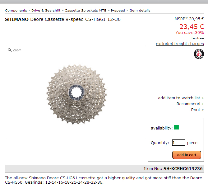

A zašto misliš da bi s desetofazom lakše gurao uzbrdo, verovatno ništa ne bi time dobio. Zameni eventualno samo kasetu, uzmi sa većim brojem zubaca na najvećem lančaniku...

#8 srdjoni
Postavljeno 24 January 2014 - 05:23 PM
pa u tem grmu lezi zec :)

al ako hoces da lakse ides uzbrdo onda imas link za kasetu sa najvecim lancanikom 36T

http://www.bike-disc... ... 12-36.html
