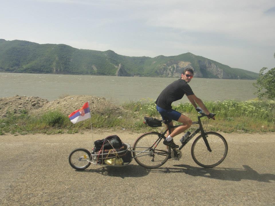

na prvi pogled vrlo dobra sprava, pa i na drugi al ima i par mana. ja sam je posudio za tu turu, i pre toga nisam imao iskustva sa prikolicama. pre ture sam je par dana vozikao po gradu, i sto se tiče manevrisanja ne pretstavlja nikav problem. drum, raskrsnica, bic. staza, trotoar, pešačka zona... nesto ste duži ali jako lepo ona prati vaš točak tako da se jako brzo naviknete. veći je problem da nju ostali učesnici saobraćaja spaze, em je niska em je ne očekuju, al tome služi zastavica tako da je to manje više rešivo. što se tiče kačenja i otkačinjanja to je rešeno sa dva osigurača i kako se i vidi na videu dosta kratko traje ceo proces, 10s. i to je cela priča dok je prikolica NEopterećena
a onda smo krenuli na put. od stvari na njoj je bio šator, 2x vreće za spavanje, ranac, sav potreban alat i dodatne patike. cirka 13-15kg + 8.5kg je težina same prikolice, tako da je ukupan teret bio oko 23kg. prilikom zaključavanja natovarene prikolice za osovinu, osigurači ne ulivaju sigurnost (prikolica i osiguraci su potpuno isti kao na videu i u oglasu) što se kasnije ispostavilo kao tačno, jer jedan od osigurača nije izdržao ceo put, te smo ga morali kreativno zameniti planinarskom alkom. no ako to zanemarimo i u strartu osigurače zamenimo šrafom i maticom dobijamo baš čvrstu vezu koja ne zadaje muke tokom vožnje. jos jedan problem koji sam uočio je uspon, i trenutak kada ja volim da ustanem sa bicikla i malo "veslam" tada ako malo više oborim bicikl, prikolica me primetno izbacuje iz ravnoteže. a ista situacija se dešava i na nizbrdicama kada opet oborima bicikl, sto je prirodan potez, ako put vijuga i javlja se isti debalans a pošto su i brzine vece ume da bude neprijatno. inace na prilazu nekom manjem brdu smo sreli neke bicikliste koji su nabasali na nekog švabu ciklo turistu, lik takodje vuče prikolicu, koji je na tom brdu prilikom spusta uspeo da padne sa bicikla a bicikl sve sa prikolicom preko njega i da njih nije bilo, napatio bi se covek da se iskobelja ispod bajka. tako da nije šala
drugi manji problem je u tome sto ne možete uhvatiti bicikl za sedište i podići ga kako biste ga negde parkirali ili slično, tako da je obavezna nogara, po mogućstvu na zadnjoj osovini a i tada računajte da ćete uvek odmeravati teren i nagib gde želite da se parkirate
elem moje mišljenje o prikolici... lepo iskustvo, je apsolutno podržavam, ali preporučijem da na biciklu imate bisage kako bi težiste bilo bliže vama, a nju opeteretite samo kabastijim stvarima, mislim da bi tako ona teže mogla da vam pravi debalas. i ono zbog čega cu je ja uzeti, ODLIČNA za putovanja kada morate poneti stvari i samim tim ne možete poći drumskim biciklom koji biste vise voleli da vozite na odredistu
ili putujete sa curom, pa teglite i gomilu njenih stvari
jos jednom se zahvaljujem Aleksandru poznatijem kao Braca iz Sefkerina koji mi ju je posudio i jos jednom se izvinjavam za osigurač koji nije preživeo
Problem kod ovog tipa prikolice upravo je njena veza sa biciklom. Prikolica ima vertikalnu rotaciju na osiguračima gde je zakačena za bicikl. Horizontalna rotacija je iza zadnjeg točka bicikla. Medjutim,ono što je meni odmah zapelo za oko je nedostatak kružne rotacije i prikolica upravo zbog toga biciklisti pravi debalans-tačnije: biciklista prilikom naqginjanja u krivini naginje i svoju prikolicu. Ako je manja težina to i nije tako strašno,medjutim...težina od 30-35 kg već može praviti problem. Krivine se moraju proći dosta sporije u odnosu na bicikl bez prikolice.
Još jedna bitna stvar: ovakav tip prikolice (sa jednim točkom) ne može imati kružnu rotaciju jer bi se ista u tom slučaju prevrnula na bok sama od sebe (biciklista svojim telom održava njenu ravnotežu).
Prikolica sa 2 točka mora imati kružnu rotaciju (slika) jer bi bez toga oborila biciklistu u krivini. Njena mana je nešto veća težina ali prednost je veća nosivost i stabilnost u vožnji.
prikolica sa 2 točka je neznatno šira ali istovremeno i kraća
Još jedan manji hendikep je i brzina...vožnja sa prikolicom usporava biciklistu koji je inače sporiji u odnosu na bicikl sa bisagama. Ima i svojih prednosti kao i mana...sve zavisi od potrebe bicikliste.

mozes ti nju natovariti, al ko ce to vuci, pogotovo uzbrdo mislm da je uz opterecen bajk dovoljno na prikolicu natovariti dodatnih 10-13kg i to je to. opet zavisi od ture i kondicije, ali vec si solidno opeterecen. mislim da varijanta prikolice sa jednim tockom koja je malo uza, nego ova koju sam ja koristio, ne bi pravila toliki debalans, pa po cenu toga da je i 10-15cm duza.
spustamo se drugar i ja prema Tekiji, lep spust, lep asfalt, ja prikolicu on bisage, bio sam par kg optereceniji od njega i u jednom trenutku imamo istu brzinu oko 35km/h, prestanemo da okrecemo pedale i on pocinje da odlazi lagano. ubrzavam i ja, ali on ubrzava brze tako da dokle god se okrecu pedale, ja konstantno trosim vise snage od njega.
