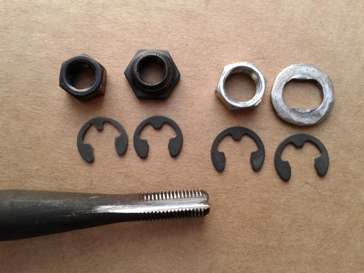

Misliš ubacim nakon što napravim žljeb na osovini? Vidim ovo ima zub kakav meni treba. Ja sam tako planirao.

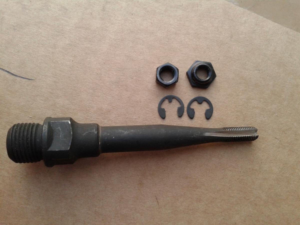

Nema zarez/žljeb. A dosta je tanka, zato sam baš i pitao ovde, jer ako zarevnam s obe strane kao na 324 mnogo malo navoja bi ostalo.
Ali ako ne napravim žljeb, šta sprečava taj zeger da se okreće zajedno sa kontramaticom pa samim tim i sa konusom?

Ako nema zarez onda ga nemoj praviti brusilicom nego malom trouglastom turpijom.
Bas nista
#25 Gadjan
Postavljeno 11 September 2015 - 10:07 PM
Ok, onda rešeno prvo nabavljam zegere pa ću dalje. A za turpiju mislim da neću imati živaca :) videću. Možda samo da se doradi i proširi da zeger lako klizi gore dole.

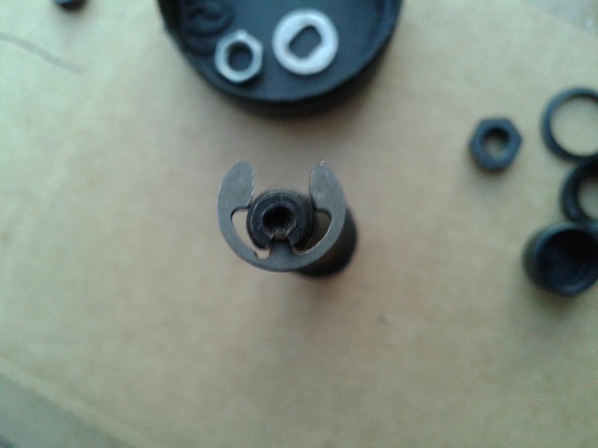

Uputstvo ako nekom bude zatrebalo:
Platna nešto manjeg unutrašnjeg promera od osovine se lako i brzo oblikuje uz pomoć dve male turpije, jedna okrugla recimo za oštrenje lanca motorne testere i jedna pljosnata. Kad se dobije oblik sa slike, obrusi se malo osovina vodeći računa da se paralelno zaravna. Potrebno je obrusiti 7-8mm od kraja osovine. Nabaci se platna između konusa i navrtke i gotovo. Rezultat: lufta više nema, podešava se dok si reko keks, kao i svaka normalna pedala, vilastim 15 i cevastim 10, utrošeno 0 dinara, Gađan 1 - Shimano 0

To radi bez greške još od onda nisam otvarao, evo dve i po godine. Ovih dana ću servisirati obe i levu ću isto da prepravim sa šimanovog $ sistema na međupodlošku sa zarezom i žljebom pa da obe budu servisabilne sa jednim vilastim i jednim cevastim ključem. Sad mi nije frka da sve rasturim pa natenane lagano i valjano da uradim, konačno imam dva bicikla a pre je bila muka kad nešto složenije radim a treba mi stalno bicikl u voznom stanju.
To sam bio smislio i odradio na brzinu. Bolje je sa zaravnanjem samo sa jedne strane D oblika ali to mi je bilo teže odnosno nemoguće da napravim turpijom na brzinu. Još bolje je ovo sa malim zarezom i žljebom ali to treba da se izbunari i nabavi, što mi sada nije problem, kada bude bude.

Ne znam za D oblik, ja sam zaravnao sa obe strane osovinu i turpijicom obradio platnu jer mi je tako bilo lakše i prvo palo na pamet a nisam imao vremena da ostavim tako dugo pa rešavam natenane, na selu sam pa mi je sve daleko.

Samo da javim, još pre neko vreme sam osposobio tu jednu cytec pedalu što sam bio rastavio. Drugu neću ni otvarati dok ne nađem neko bolje i lakše rešenje. Segere sam našao baš gde je Grbić rekao, glavni ulaz 11-ti red desno. Ali mi se ne sviđa baš kako je to ispalo, ja volim malo jače da zategnem da ne bi naknadno došlo do lufta ili pretezanja... a u ovom slučaju kad nije prsten celim obimom seger se rasteže i deformiše. Drži korektno nego je za jednokratnu upotrebu. Prvi mi je bio i pukao kad sam probao prvo na prazno bez kuglica kako će to izgledati.
Uzeo sam i par većih segera za m324 ali tamo je dosta deblja osovina i može se opušteno zaravnati s obe strane, a ono sa platnom se pokazalo pouzdano i lako za prepravku i buduća servisiranja pa ću se držati toga.
