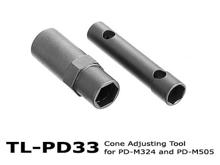

...Stvarno nisu normalni ako i za ovakav zahvat treba neka njihova specijalna alatka...
jok, nego ce da dozvole nama da sami to prčkamo :)
Iako kosta nenormalan novac mislim da svaki bolje opremljen servis ima Tl-PD33

#3 Gadjan
Postavljeno 15 April 2013 - 09:37 PM
#-o sad sam pogledao po netu, košta ko nove pedale.

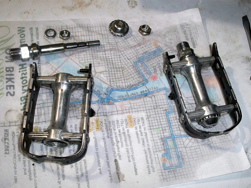

#16 vidak
Postavljeno 18 April 2013 - 10:23 AM
Ajde da pitam nikad nisam otvarao pedalu, čemu služi ovo http://www.ebay.com/... ... 27d1e3148c

Evo opet imam problem sa ovim glupim sistemom bez među-podloške gde trebaju neki specijalni cevasti ključevi... Došle mi uz bicikl ove neke cytec obične pedale. Desna pretegnuta jedva se okretala pa reko da ih sredim. Nebitne su mi, vozim spd na oba bicikla ali zatrebaće bar za testiranje, imam tu neka pucketanja a sumnjam na un26 patronu ili pedale. A sviđaju mi se, lagane su i dvostrane (mnoge obične pedale su namenjene samo za vožnju na jednoj strani, koja nebuloza ](*,) ) Uglavnom, nisam očekivao na klasičnim i jeftinim pedalama da budu ovako "neservisabilne". Možda je trebalo samo da otpustim mrvicu i sipam ulja... ali rastavio sam. Sad pre nego što dohvatim brusilicu i uradim isto što i sa m324 pedalom, da li neko možda ima bolji pedlog? Osovinica kod konusa je vrlo tanka, tanja nego kod šimana. Konus je za ključ 11 a kontra navrtka za devetku. Mislio sam da ne brusim osovinu s obe strane i pravim zaravnanje već samo da napravim tanak zarez. Ali onda mi je teže, tj ni ne znam kako bih napravio odgovarajuću podlošku sa žljebom.
#20 grbic
Postavljeno 11 September 2015 - 09:03 PM
Nabavi OVAKAV zeger u dimenziji osovine pa stavi izmedju konusa i kontra matice
