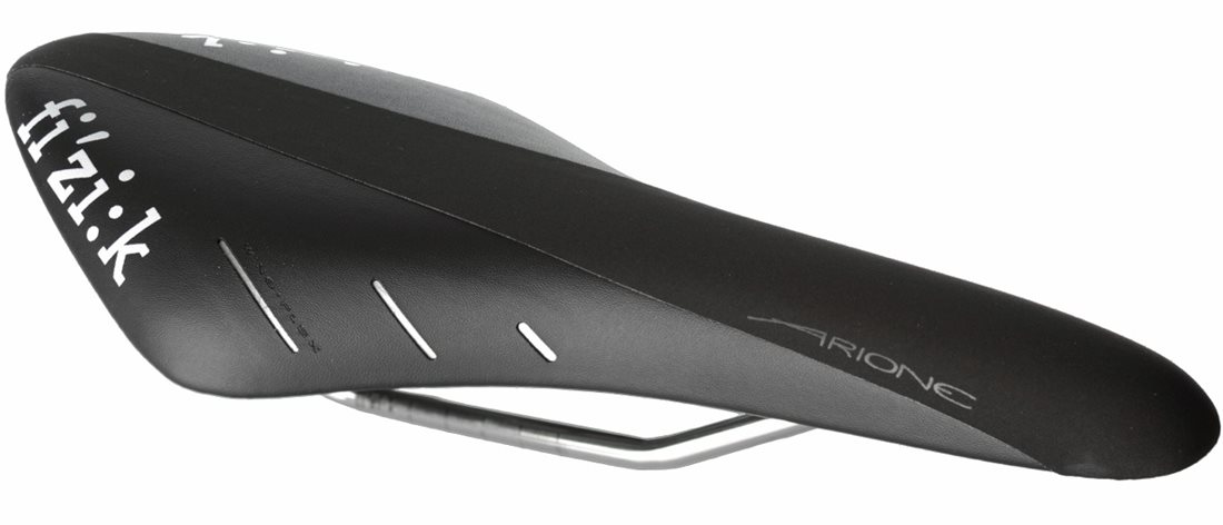

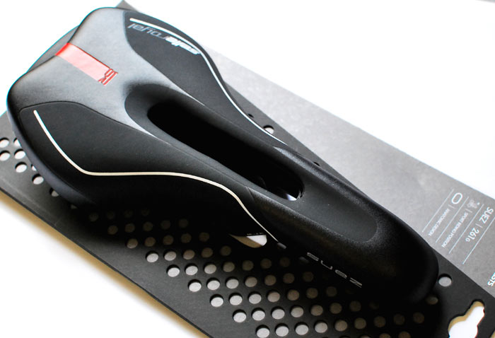

Planiram da menjam sediste dobrodosao bih savet oko izbora istog
Sada gledam izmedju Selle Royal SUEZ koje je vec pomenuto u predhodnim komentarima ili Fizik Arione
Unapred zahvalan.

Ja prodao moje Suez nikako mi nije odgovaralo,ovde ga dosta ljudi preporucuju,po mom ukusu tvrdo jedva sat vremena sam  izdrzao ,a dao sam mu bas dosta vremena reko mozda cu da se naviknem xD pogledaj neko SQ lab sediste , ne znam :D

Sapsan, kakvo sedlo imaš trenutno i šta ti se ne dopada kod njega?
Arione je klasično drumsko sedlo, usko i tvrdo. Najbolje funkcioniše na biciklu sa agresivnim položajem vožnje koji se vozi jednako agresivno tako da dobar deo težine bude prebačen sa sedla na pedale. Nekome je super udobno, nekome je naprava za torturu, a nećeš znati dok ne probaš.
Suez je potpuno druga priča, u odnosu na Arione je kao kauč (mada je i dalje relativno usko i tvrdo u odnosu na prosečno sedlo koje ide na treking i gradskim biciklima npr.).

Hvala ovako u pitanju je sedlo DDK Pro Excel doslo uz bicikl iskreno meni ne odgovara uopste posle svake duze voznje imam problema sa bolovima u sedalnom delu kompletno i utrnucem ovih dana bas i ne vozim iz tog razloga negde sam pronasao podatke za Fizik da su medju najboljim sedlima sad opet .... ??? Stoga sam i dalje u nedoumici da i sledece kupljeno ne bude kao prvo 😀😀

Jesu Fizik među najboljim sedlima po pitanju kvaliteta izrade, ali to ne znači ništa ako ti oblik ne odgovara. Ako ne možeš da isprobaš pre kupovine, a s obzirom da imaš problema s utrnućem, preporučio bih da gledaš više sedišta s rupom ili bar kanalom po sredini. Taj Suez može da bude interesantan, ili možda neka od kopija Specialized Romin Evo sa AliExpress, ili već nešto sa oglasa (link, link, link na primer).

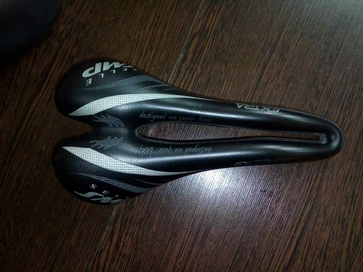

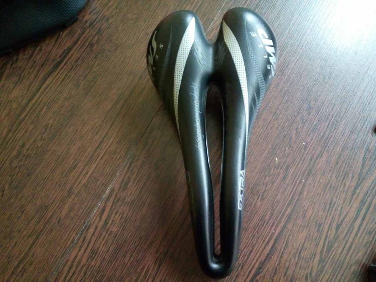

Од недавно сам на SMP Extra, 140 ширина по произвођачу а по мерењу 143. Мало необично због великог отвора, али удобно. У међувремену сам имао прилику да испpобам Specialized Phenom које је више него одлично и Еrgon sm30 такође одлично због извишеног седалног дела.

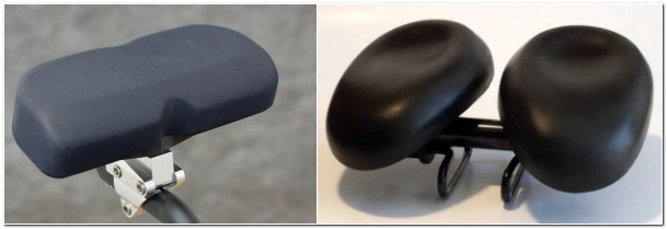

Pre par godina sam kupio na buvljaku ovakvo sediste, desno sa slike... Nisam imao pojma da je ono (kao) namenjeno da čuva prostatu... Moze da se podesava razmak levo desno izmedju "guzova"...Probao sam da vozim svoj stari MTB sa njim i odustao posle prve vožnje...
Da li je neko vozio ozbiljnije ovakvo sediste? :)
