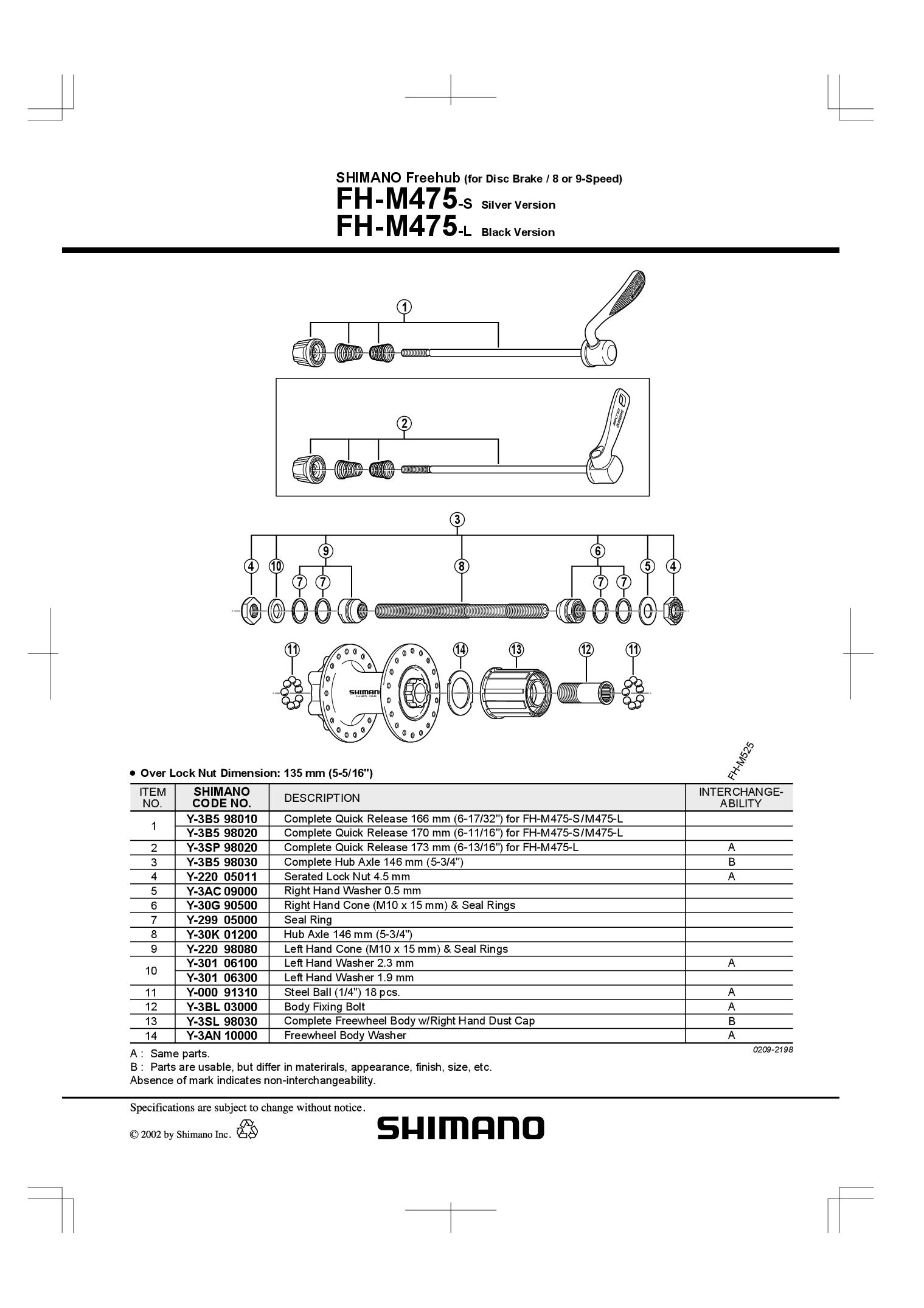

...U zadnjoj nabli sa obe strane po 8 kuglica. Skinem sa starih, uporedim, vidim da su iste i dopunim po jos jednu... I da li je problem voziti nablu sa 8 kuglica unutra?
staro je pravilo: bolje jedna kuglica manje nego pola kuglice vise!
Pri svom kretanju kuglice ne bi trebalo da se dodiruju,
a to je moguce jedino ako postoje oni venicic koji ih odvajaju
ili postoji dovoljno prostora da se one same nameste kako i gde treba.
posto u tehnickoj dokumentaciji stoji da ide 8 kuglica, ja bih se drzao toga

Mislim da u dokumentaciji stoji 18 kuglica, sto je 9 sa obe strane. Ne znam da li sad da vadim te dve kuglice ili ne...
ja na sliki vidim kuglica onoliko koliko si ti pronasao unutar glave
i ne verujem da je to slucajno.

Ne znam da li gledamo istu sliku, ali na slici je isto 9 kuglica sa obe strane, a ja sam unutra pronasao po 8...

U mojoj Shimano FH-2200 glavi ima po devet kuglica na svakoj strani, bez venca, isto kao i u tehničkoj dokumentaciji, tj. isto kao i na slici na vrhu strane.
ja gledam ovu sto sam okacio u post
gledam i ne brojim dobro. :(
Izvinjavam se, 9 komada!
Onda mislim da si uradio dobro :)

Taman sam se razmisljao da ponovo otvaram i vratim na 8 kuglica. Secam se da je bilo dovoljno mesta za 9, valjda ce biti ok. Hvala vam na pomoci :D
