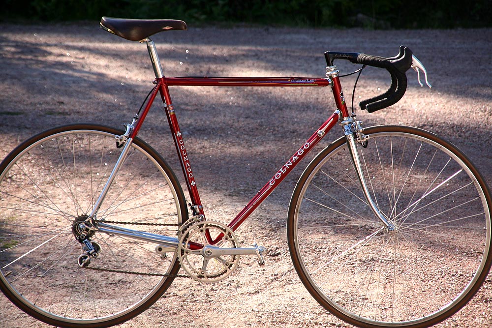

... ima tu i optickih varki
gde su 2 vila iste geometrije, znaci krajnje tacke se potpuno poklapaju
ali jedna ima zakrivljene cevi dok druga ima prave cevi ali pod odredjenim uglom
tako da se ponasanje u voznji svodi na isto ali izgleda mnogo drugacije
tako da mozes da biras koja ti lepse izgleda na biciklu a da ne menjas karaktersitike.

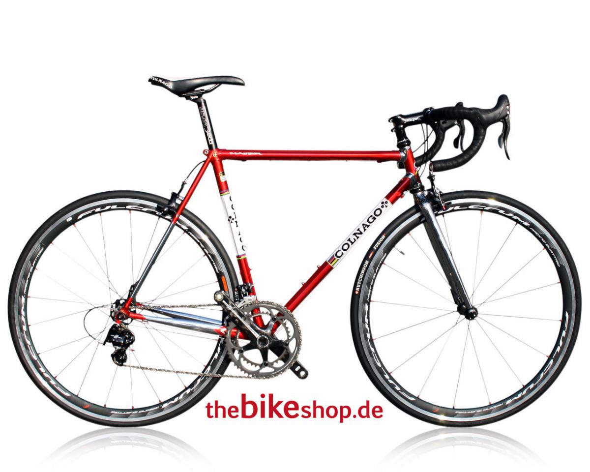

Optička varka, kao što reče IgorN. Prednji točak uvek ima odstupanje unapred u odnosu na osu volana, bez obzira da li je vila zakrivljena kao luk, ili su krakovi pod uglom u odnosu na vrat, ili su dropauti izmešteni ispred krakova. Kod vila od čelika, oblik i način na koji su krakovi savijeni može da ima uticaj na udobnost jer se vila ponaša kao amortizer. Sa karbonom je oblik manje bitan. U globalu, danas se to svodi na estetiku.

Yap...kod nekih vila ...seciva (blades) idu pravolinijski dole, tj nastavljaju u ravni u kojoj se nalazi upravljacka cev (steerer tube) koja prolazi kroz ram i onda se pri kraju krive i dobija se zeljeno odstupanje (rake) osovine prednjeg tocka od "ravni" upravljacke cevi.
Npr, kod neke serije Colnago bicikla (msm da je bio Master) vila je bila potpuno iste geometrije ali su seciva odmah ispod donje soljice lezaja upravljaca napustala ravan upravljacke cevi i isla pravolinijski direktno bez krivina do kuke tj osovine prednjeg tocka, uz isti "rake".
