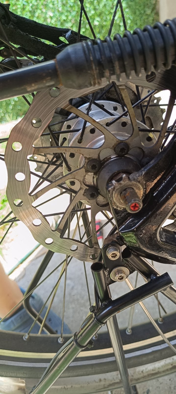

Bicikl je elektricni, ali je motor u srednjoj glavi,Zadnji tocak ima samo matice,kao klasicni bicikl, i ima za menjanje modova, plastiku koja se natakne na osovinu, preko matice, u sredini ima mali sraf, to sam shvatio kako fukcionise, danas hteo da zamenim gume, i odvrnem 2 matice, ali ispod ima podloska, sa 2 zuba, koja neznam kako se skida, vidi se na slici,kada sam probao na silu da skinem,nece, kao da ni nisam odvrnuo matice. Hvala.

A da ne treba da se izvuce osovina i onda da spadne tocak?

Jel na ovaj crveni sraf?

Ne nego celu osovinu napolje, levo ili desno. Mada bolje neko strucniji da ti napise:)

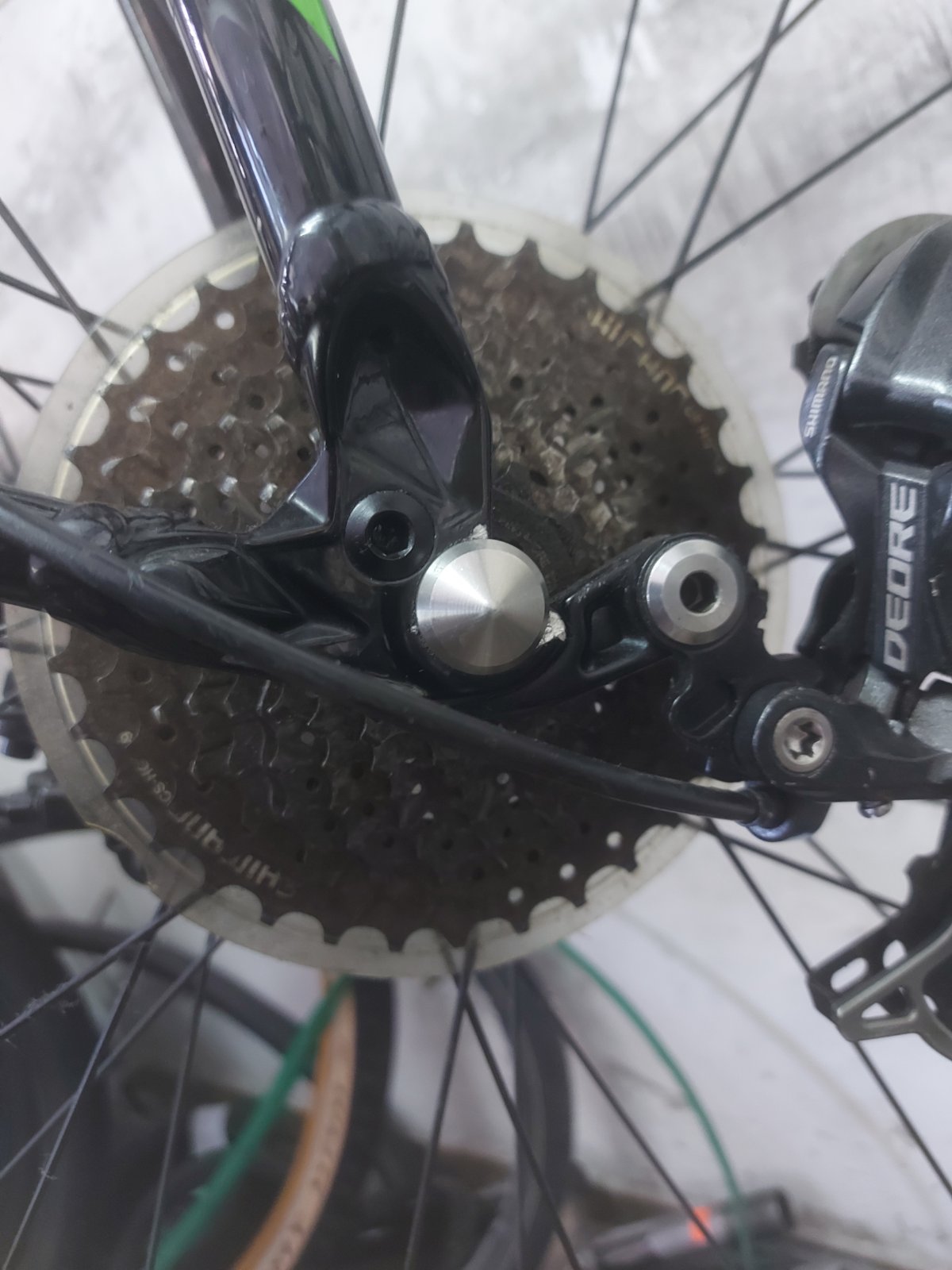

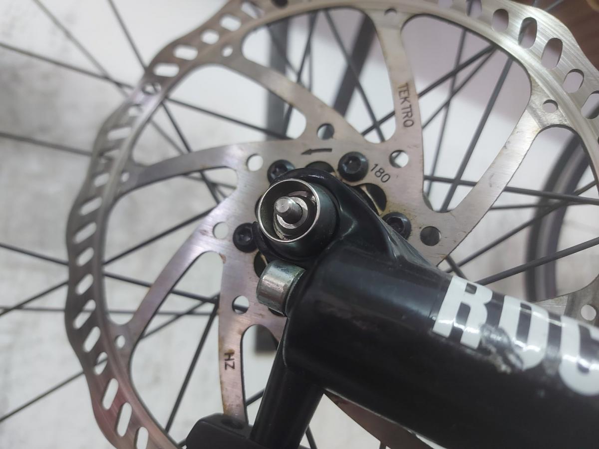

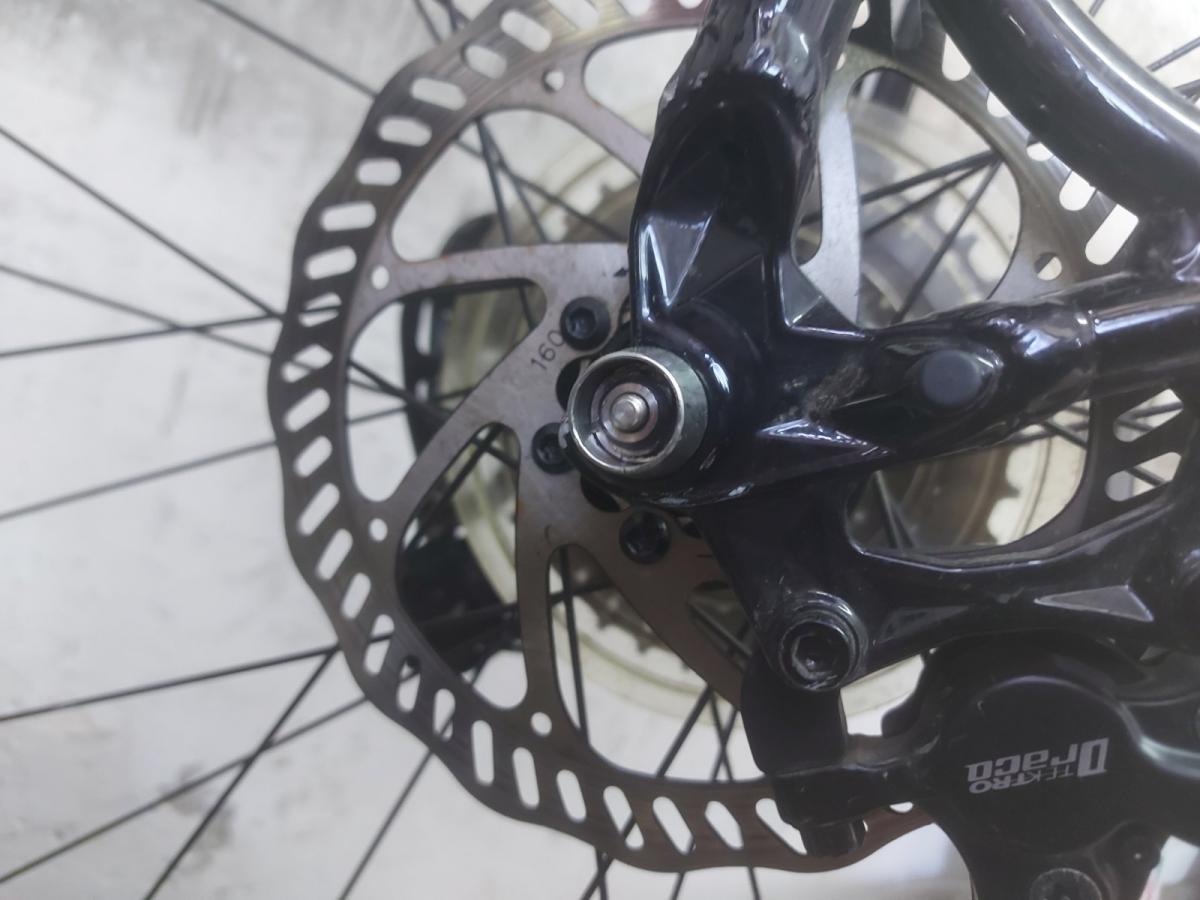

Poštovanje. Imam problem sa skidanjem prednjeg i zadnjeg točka na SPECIALIZED Rockhopper 29". Naime, treba da zamenim 9-ofaz kasetu i 9-ofaz lanac, ali ne vidim način kako da skinem ovaj točak. Uz njega nije došao nikakav alat, niti kakva polugica kojom bi mogao da odvrnem i izvadim osovinu. Molim za pomoć.

То су заштитне матице и прављене су тако дс сваки пар има свој одговарајући кључ. Само тестера/брусилица ради или пробај да некако фиксираш један крај игле, а други да одврћеш некако, ако је слабије затегнуто, успећеш, ако не, сеци.
