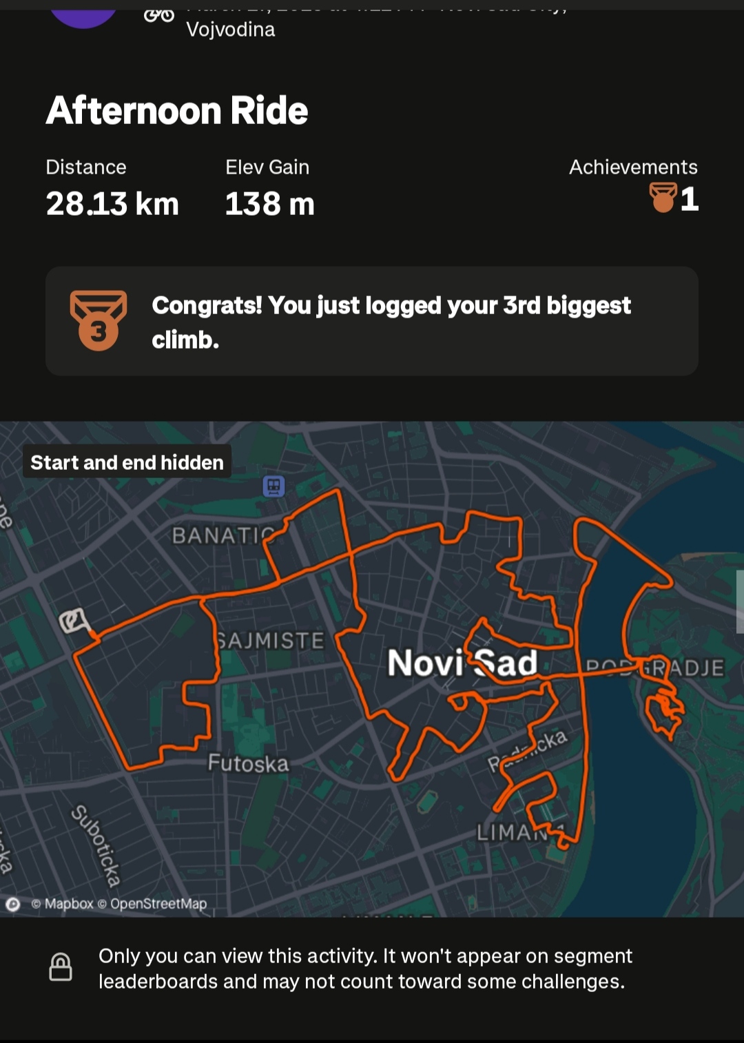

Zašto ovo sve pišem? Da ilustrujem moje potrebe. Okacicu dole par primera vožnji koje rekreativno opalim da razbistrim glavu. Znači nikakvo jurcanje. Uživanje u vožnji, pogledu i to.Svidja mi se da imam Bajs koji je ok za grad , da mogu sa njim preko rupa, ivičnjaka da jasim Bez brige jer su gume 622-42, da idem i po nekom kamenju, blatu čak bez brige. Ali opet sam škrt, bez obzira kakvu mi radost i korist donosi
