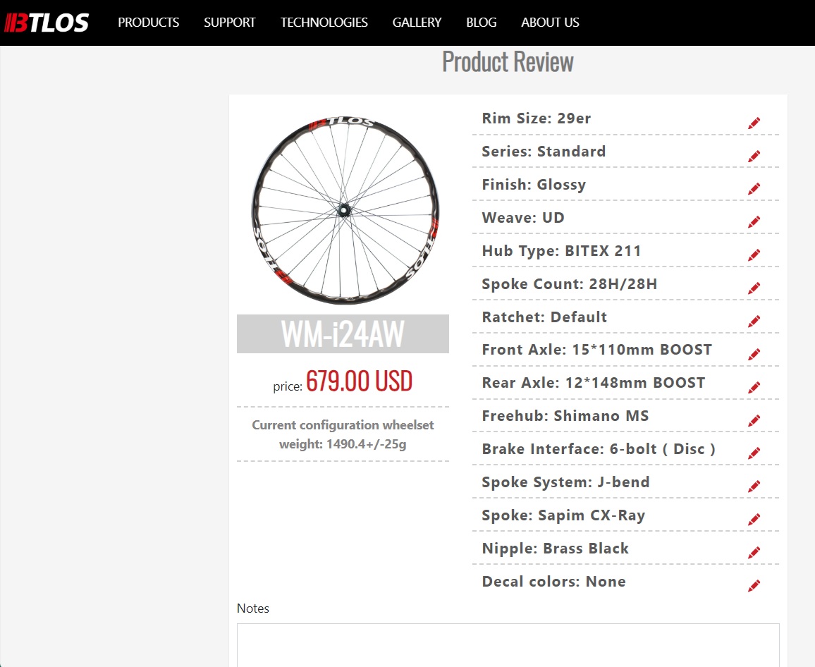

Po meni poboljsanje ima smisla samo ako spustis tezinu tockova oko ili ispod 1600 grama.
Nadji neke proverene kineske za oko 700$ ~ 900$.

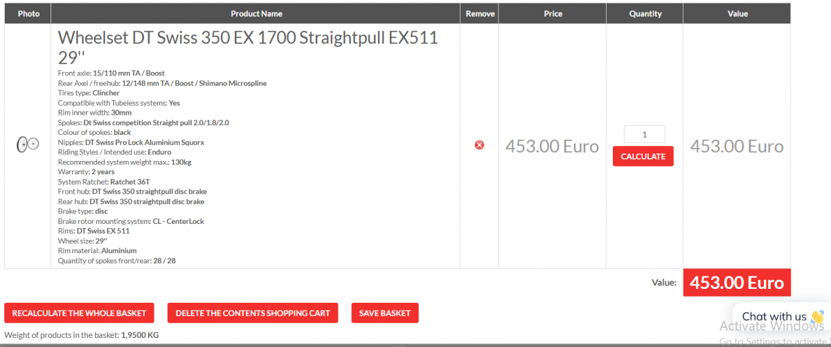

Postavljeno 14 February 2025 - 03:11 PM
Ovi točkovi iz prvog posta na žalost prevazilaze planirani budžet a on je 300-500e.
Naišao sam na ovu ponudu, jedino što je felna nešto šira 30mm i Enduro klasa pa je samim tim i nesto teža  (1950-2000g set) ali je opet solidno lakša od trenutnog seta koji ima 2700g.
Po DT Swiss katalogu i širna gume od 2.25 čak spada pod optimum za ovu širinu felni tako iako mi se čini da je 25mm prava mera.

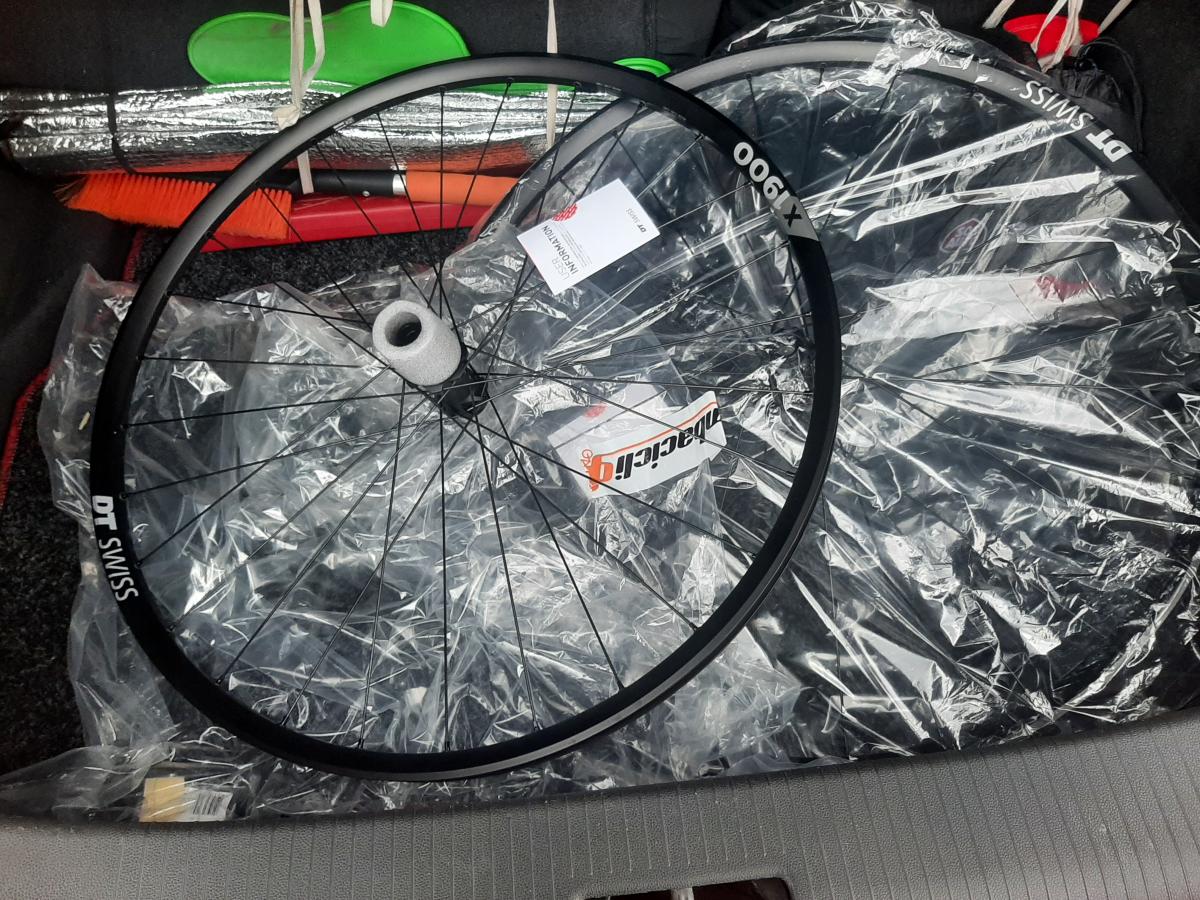

Postavljeno 21 February 2025 - 05:49 PM
Najverovatnije uzimam DT Swiss X 1900, nekako mi se uklapa u ostatak  bicikla a i cena je primaljiva. (320e sa dostavom)
XC felna, 25mm unutrasanja sirina, 1844 grama set a hub je DT Swiss 370 Rachet LN 18

Postavljeno 14 March 2025 - 01:08 PM
Preuzeo juče točkove :)
Preneću neki utisak kad ih montiram, za sad samo da su primetno laksi od postojećih.
