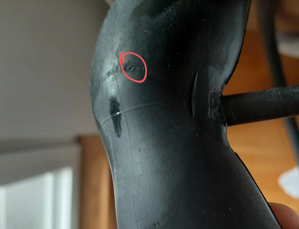

Posle nekih stotinak km guma počela da pušta po šavu iznad ventila. Već sam se bio smorio jer sam mislio da sam ponovo probušio gumu, prethodno nema ni mesec dana da sam brušio prednju i zadnju na keju, na babine zubove.
Prednju koju sam menjao sutradan je 29x2.1-2.5 nju mi je prodavac ponudio u drugoj Capriolo prodavnici i ona je ok. Šta bi ovom prvom da mi da 700x33-37.
I malo me bune ove dimenzije ja imam 50-622 28inča e sad koja je razlika između te i 50-622 29inča gume.
Obe imaju širinu 50 i unutrašnji prečnik 622, jel su zidovi višlji kod ove 29?
#8 BikeGremlin
Postavljeno 05 October 2024 - 12:04 PM
Da odgovorim sam sebi. Da može 37 unutrašnja da ide u 50 spoljašnju proizvodjač bi je tako i deklasirao.
Pisao sam članak na tu temu:
Objašnjenje dimenzija (i označavanja dimenzija) spoljnih guma (zašto je nekad 29" a nekad 28" i slična pitanja).
U drugom članku, odgovaram na pitanje:
Koja širine unutrašnje može u koju širinu spoljne, i može li se odstupiti?
Relja
