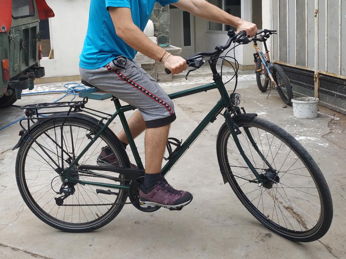

Naime, hteo bih da na ovom bajsu zamenim korman i stavim drop bar ako je to nekako moguće. Da li mogu da kupim samo drop bar, ručice kočnica pogodne za njega i neke obične ručice menjača, pošto su mi šamaraljke preskupe, i odnesem u neki servis da mi to lepo zamene? Jel postoji možda neki problem zbog koga ova zamena nije moguća?

Ici ce drop, rickice kocnica koje skrivaju sajle ispod trake inace Shimano. Montoracu verovatno bar-end shiftere. Ti mozes jeftino da snontiras shiftere na luli, njih je lako naci.

Trebaće ti ručice kočnica koje rade s V-brake (postoje, ali treba ih naći) i trebaće ti ručice menjača koje mogu da se nakače negde na volan, lulu ili ram - prečnik drumskog volana je veći nego za MTB ili gradski bicikl.
Sve može da se nađe, ali treba prekopati po oglasima, servisima i slično.

Mozes da uzmes Soma Gator drop bar, da ti ostane ovo sto sad imas, posto on podrzava mrb promer rucica kocnica/menjaca. Samo je pitanje da li ce ti se dopasti izgled i ergonomija na kraju.
Inace bih se slozio da je neisplativo. Ako je razlog aero pozicija, sam bicikl nije za tako nesto. Ako je razlog udobnost i promena vise pozicija u toku voznje, mozda je bolje resenje onaj korman u obliku perece. Ne znam mu tacno ime, ali bukvalno tako izgleda, ima par kolega na forumu takav.

Da li mi možete dati približnije ime tih koji rade sa v-brake kočnicama da bih znao kako i šta da tražim?

Tektro RL520 je proveren model.

Mozes i kanti kocnice da montoras umesto v break.
Uzimaj Shimano opremu ako hoces da napravis dobar posao na kraju.
Uzimao sam te neke zamenske rickice i kocnice, to je za djubre.
Svako je najbolje prvo samo da stavis drop volan pa da vodis jel te to zanima u zivotu.
Ja sam radio konverziju na 2 bicikla, sad radim na trecem.
Mada moji su bicikli zgodni za te konverzije.
Dobar stos je i taj pereca volan i to sam probao.
