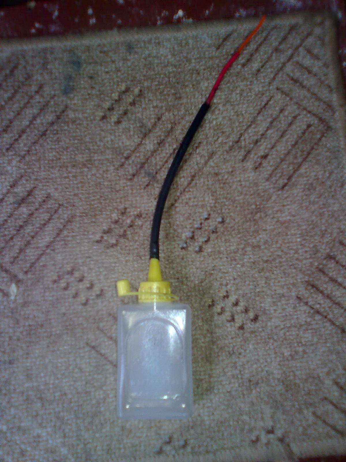

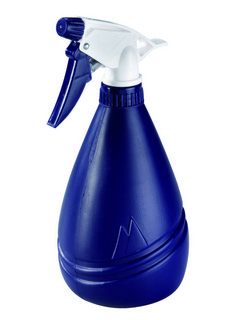

Posle 620km i dva-tri puta odmašćivanja i podmazivanja(dok sam ukapirao sta i kako) najbolje se pokazuje stavljanje benzina u prskalicu za cveće. A i najjeftinije. Ima diznu koja moze da baca ko prah a moze imalo intezivnije,koncentrisanije prskanje. Mozda bi mogla da se korsiti i prskalica od mer-glass. Kad skinem lanac preko brze spojnice,prskam po kaseti i prednjem prenosu,i sve se lepo sliva,praćeno krpom. Najlepši je deo prskanje zanjeg menjača,kad zasija i opruga. Posle dođe podmazivanje uljem za singerice. Ovo sam napravio da bi lakse dolazio do delova,recimo pivoti zanjeg ali i prednjeg menjača. Crno je bužir a ostalo izolcije od žica :D
