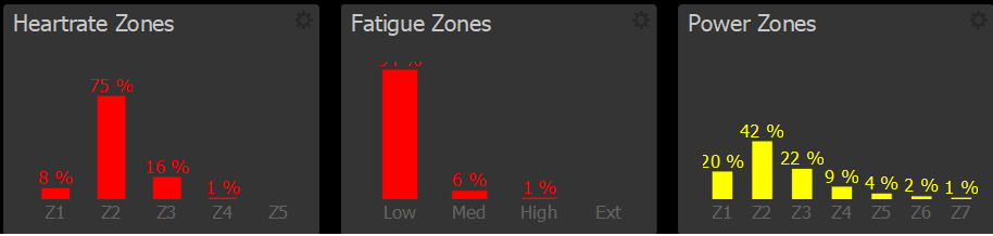

Zar se power zone ne određuju na osnovu % ftp?
Sad opalim u google da vidim povezanost lthr sa zonama, i prvi hit na guglu "Everything you think you know about lthr is wrong" haha.
Izašlo mi i ovo uputstvo, proučiću.
https://www.training...-setting-zones/
Deluje mi kvalitetno i ubedljivo s obzirom na poznato ime Joe Friel (imam i onu njegovu bibliju) i taj trainingpeaks dosta pominju i hvale po youtube, ili možda bolje da kažem reklamiraju mada ti "premium" servisi gde se plaća mesečno mi se ne sviđaju. Ne znam vredi li to nešto u free varijanti.
LTHR sam pomenuo u kontekstu FTP i oni su tesno povezani jedan sa drugim. Najtačniji metod za odredjivanje bi bio da jedan sat voziš pun gas koliko možes pa na kraju koliko ispadne prosek vati to je FTP i prosek pulsa to je LTHR. Naravno govorimo o biciklizmu isključivo.
E sad posto je taj test jako tezak, obično se rade 20 minutni ili 2 X 8 minutni tetovi kao i ramp testovi, naravno uz prethodni predtest protokol koji opet uključuje odredjene anaerobne intervale da bi se ispucale rezerve adenozintrifosfata.
Zatim se proseci množe sa 0,95 ako je 20 minutni test ili sa 0,9 ako je 2X8 minutni test. Mada vrednosti tih kojeficijenata su predmet brojnih diskusija po stranim forumima.
Dosta amatera koji istestiraju na 20 minuta neku snagu dobiju FTP i LTHR, to kasnije ne mogu drzati ceo sat. Obično drže manje, a prosek pulsa im bude jos veći, ako uopste i izdrže ceo sat. Iz mog ličnog iskustva taj kojeficijent je pre oko 0.93 za 20 minutni test.
Oko računjanja zona pulsa takodje ima vise teorija i ne bi sad ulazio mnogo u to. Sebi odredjuem tako da mi se zone pulsa 1, 2, 3, 4 i 5 približno gadjaju sa Zonama snage 1, 2, 3, 4 i 5. Zone snage 6 i 7 su anaerobna i neuromuskularna zona i njih možemo uporedjivati sa Zonom 5 pulsa.
Kad kažem da se približno gadjaju zone pulsa i zone snage mislim na kraju voznje kad uporedim grafikone da se vremena provedena po zonama pulsa i snage bar priblizno gadjaju.
Na slici gore su grafikoni sa moje poslednje voznje gde se vidi otprilike to o čemu sam pisao.
Ova slika govori da bi trebao da uradim novi FTP test jer sam verovatno malo ojačao i ispade da na manjem puslu drzim više vati.
