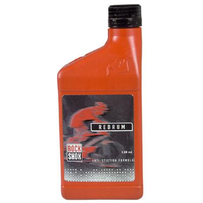

Do: Apply fork oil, RedRum, or Teflon-based lubrication to the upper tube area nearest to the dust seals. Cycle the fork a few times to circulate the lubricant. You can even gently pinch the dust seal, nearest to the upper tube, and add some lubrication (mentioned above) to the inside of the dust seal. This will lubricate the foam ring. Wipe away any excess oil from the upper tubes and dust seals.
Ovo je iskopirano sa Rock Shox sajta.Imam Recon Race viljušku da li za ovo može da se primeni WELDITE TF2 TEFLON SPRAY za lanac!?

Koliko ja znam,nikako WD40,Weldite Tf2 u viljusku,a ni u hidraulicne kocnice.Recon Race nosi u servis na osvezavanje,promena ulja i podmazivanje :wink: .NIKAKO-JOS JEDNOM,LOSA IDEJA :!: :!: :!:Ono sto se zove Red Rum je silikonol za RockShox amortizere a evo i slika:
Moguce da postoji neka domaca ili malo jeftinija zamena za ovaj RedRUm ali raspitaj se,Weldite cisti i odmascuje tako da ce ti skinuti ono sto je ostalo od toga sto ti podmazuje stapove.Raspitaj se u Capriolu,trebali bi da imaju,ali cena je...

U Recon-a se odozdo sipa 15cc/ml ulja ( 15w prema specifikaciji ) koje sluzi za podmazivanje i dugotrajniji vek viljuske.
Sto se tice tvog pitanja - moze, ali sa SPOLJNJE strane nogica, unutra ne.
Dakle, Marko, pitanje je bilo da li sme da se ociste i podmazu nogice teflonom spolja - to sme, unutra - samo propisano ulje.
